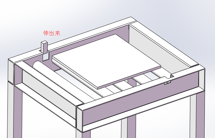

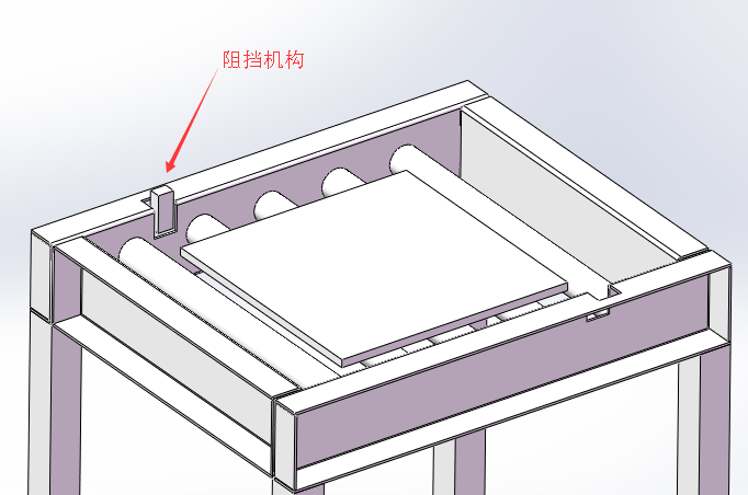

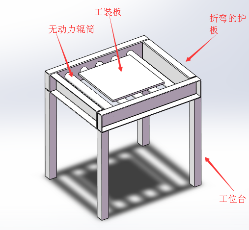

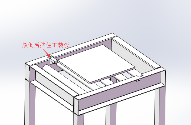

      已知一个500*400的工位台,无动力的辊筒,上面放置工装板,现在要求工装板实现左右方向的定位,定位精度要求不高,工人可以正常组装板子上面的零件即可。
      小弟的想法能否在折弯的护板里面设计一个机构,平时是放在护板里面的,需要的时候抽出来,放倒,然后挡住工装板。如下图:不知道有没有这样的机构,或者各位前辈有什么解决方法

发表于 2016-9-8 10:58:05 | 显示全部楼层
平行于辊子轴向伸缩不好吗,藏在护板下面
发表于 2016-9-8 10:59:11 | 显示全部楼层
不要挡两边,挡中间。做个机构就行了。
发表于 2016-9-8 11:04:07 | 显示全部楼层
阻挡气缸,有很多种形式和规格,可以按需采用。

发表于 2016-9-8 11:08:00 | 显示全部楼层
楼主可能是想要米思米上那种叫旋钮柱塞的东西,可在米思米官网上查PXYA就可以看到
发表于 2016-9-8 11:13:31 来自手机 | 显示全部楼层
工装板中间开个槽     线体中间装个阻挡器

发表于 2016-9-8 11:40:09 | 显示全部楼层
位置要求不严格,感觉电磁铁比较好,左右挡有点妨碍工人操作。

发表于 2016-9-8 13:31:31 | 显示全部楼层
最简单应该是气缸伸出阻挡了吧!设计一个气缸从下面伸上来挡信前进,缩下去后,一切正常工作。
