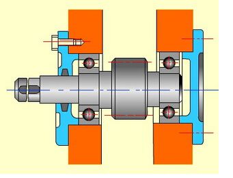

对于像精密机床这样的设备,轴承外圈压盖的安装也是很有学门的,压盖凸台如果尺寸短了,轴承压不住,这样丝杠会有窜动,麻烦就大了。这个关点应该没有疑问。但凸台也不会无限延长,但到底多大比较合适呢?也就是凸台压上轴承外圈后,压盖端面和轴承安装孔处的端面之间间隙多大合适?
有说一两丝,也有说四五丝,到底多少合适呢?有熟悉的社友说说,谢谢!

多数情况下和轴承预紧量有关,
靠轴承端盖调整预紧量?  发表于 2016-9-6 23:05
能详细说声吗?  发表于 2016-9-6 22:34

因为安装后有累积误差,为了保证端盖压紧外圈,肯定长比短好。压盖端面和轴承安装孔处的端面一般还需要加密封垫。所以我们一般选择1mm。这个间隙要求应该没有那么严格,保证轴承外圈被压紧,保证不漏油。我们是非标机床,不知道你们的机床结构,供参考。
我们的结构可能和楼主的不一样,轴承盖不调节预紧量。预紧量靠加工保证。  发表于 2016-9-7 10:34
谢谢层主,请问你们1mm量是怎么选的,参考什么?  发表于 2016-9-7 10:05

精度高的做成间隙可调的,要求不高的选个合适的配合靠加工保证
是的'  发表于 2016-9-7 12:29
我们一般都是靠加工保证,只是轴承磨损以后不能调节。  发表于 2016-9-7 10:32
我们一般都是靠加工保证,只是轴承磨损以后不能调节。  发表于 2016-9-7 10:31

俺们都是安装时修配的
如果靠轴承盖调节预紧量,配间隙是必须的,因为装配间隙不是固定的,最后必须根据实际尺寸配做。  发表于 2016-9-7 10:30
这样效率太低了。  发表于 2016-9-7 10:07

轴承外圈压盖,与端面的间隙;我记得曾设计都是没有间隙,尺寸一样平齐紧贴就行;如果有密封垫片,要相应加上相应的尺寸,如1~1.5mm,看你用的橡胶垫片。 轴承外圈压盖.jpg
间隙很小的时候,就看不出来了。  发表于 2016-9-7 12:28

调整垫片有吗?
支配怎么能没有垫片泥  发表于 2016-9-8 20:25
我说的这个数值是没有的。  发表于 2016-9-8 20:24
