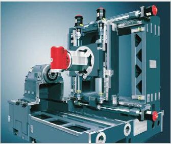

这是一款相对比较新式的机床结构,很多厂家已经采用,有熟悉机床的社友评论一下此机床结构的优缺点都有哪些?

发表于 2016-8-31 11:22:12 | 显示全部楼层
同类型功能的比这几乎是最好的结构了。
至少从外形看,此结构刚性肯定不低。  发表于 2016-8-31 12:00
识货。  发表于 2016-8-31 11:59
发表于 2016-8-31 13:22:17 | 显示全部楼层
看上去好像什么都一体式的,创新。: S# u5 p" i. @7 T
这里也有款新颖的: 新式机床结构.jpg 7 Z7 P4 C3 s) B0 [# X+ [$ n
科技进步的结构。  发表于 2016-8-31 13:40
发表于 2016-8-31 13:41:09 | 显示全部楼层
弱弱的问下,这是多轴类的数控机床吗
双主轴的数控机床,附带车铣复合功能。  发表于 2016-8-31 14:27
算不算多轴。  发表于 2016-8-31 13:42
发表于 2016-8-31 15:17:08 | 显示全部楼层
我觉得不足之处就是铣主轴太复杂,不仅要实现铣削功能还要牢固夹持车刀,其中结构不是一般。
这要看对加工什么件来说了。  发表于 2016-8-31 15:40
发表于 2016-9-2 16:49:26 | 显示全部楼层
比较合理的结构了,动力机头部分导轨垂直比倾斜的好。
是的,赞成。  发表于 2016-9-2 16:59
