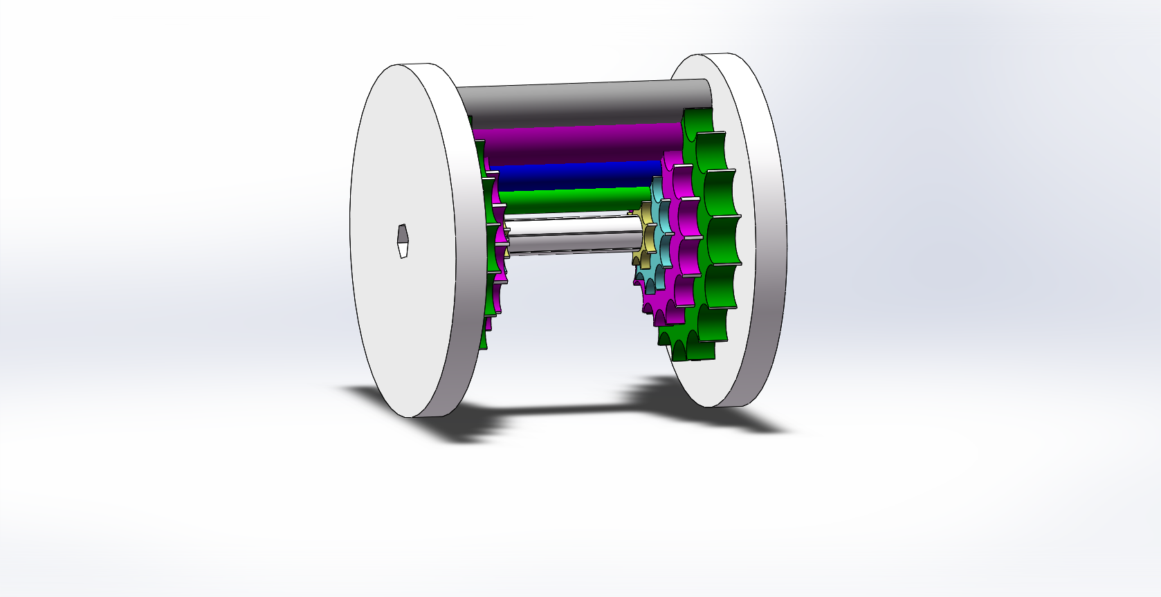

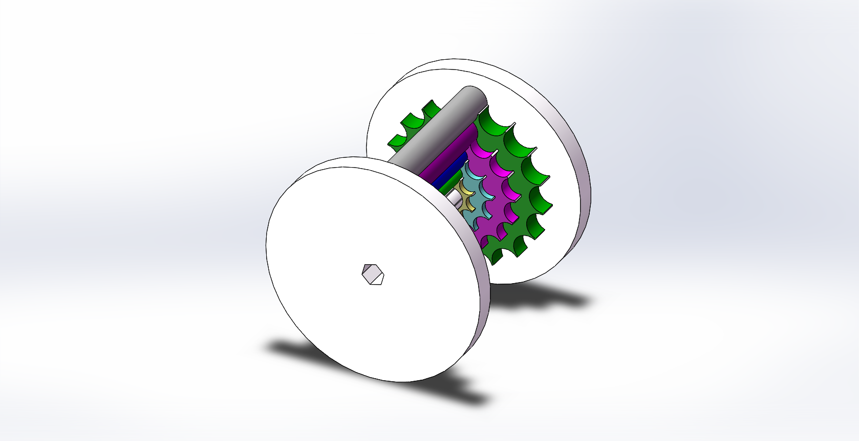

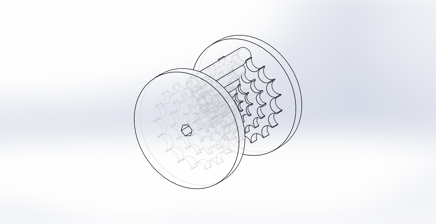

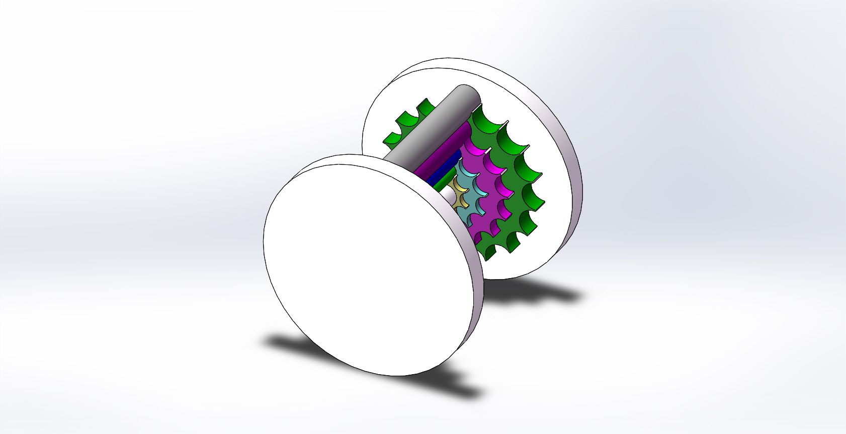

玻璃管料斗下料分料设计征求方案

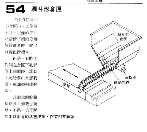

发表于 2016-8-23 11:43:26 | 显示全部楼层
和这个差不多吧
对不起,我是看错贴啦,张冠李戴。这里讨论的是玻璃,你的结构是基本是可用的,唯一问题是振动破拱会造成玻璃损坏。  发表于 2016-8-28 23:39
导轨在料仓里正扣反扣都有,恐怕这种出料方式不合适。  详情 回复 发表于 2016-8-23 13:19
 楼主| 发表于 2016-8-23 13:19:34 | 显示全部楼层

发表于 2016-10-1 00:23:48 | 显示全部楼层
下料箱下方做个轮,,,
发表于 2016-10-1 06:44:58 | 显示全部楼层
这个配合槽轮,,,
发表于 2016-10-1 06:58:52 | 显示全部楼层
槽轮可以分选~~~~~~
