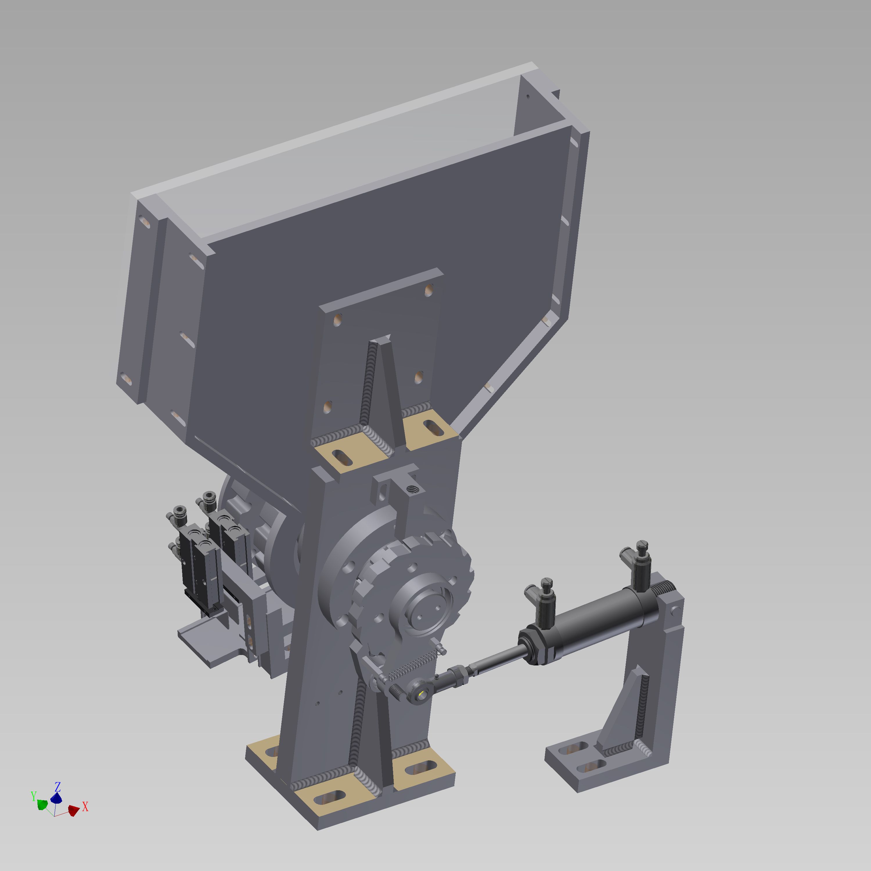

 楼主| 发表于 2016-8-20 17:13:53 | 显示全部楼层
单一规格料斗及分料
槽轮分料料斗并分料1
槽轮分料料斗并分料1
照片无法传  发表于 2016-8-20 17:40

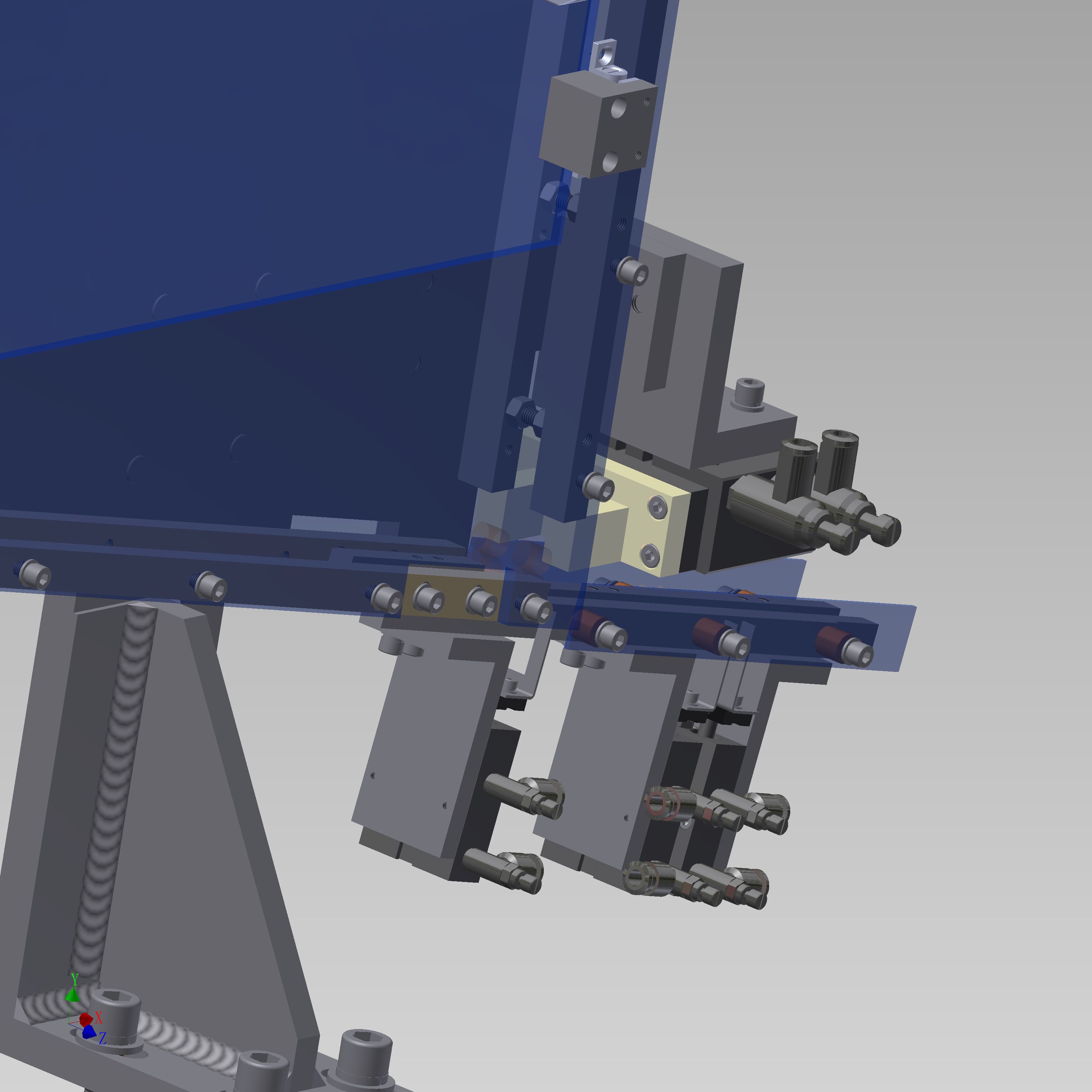

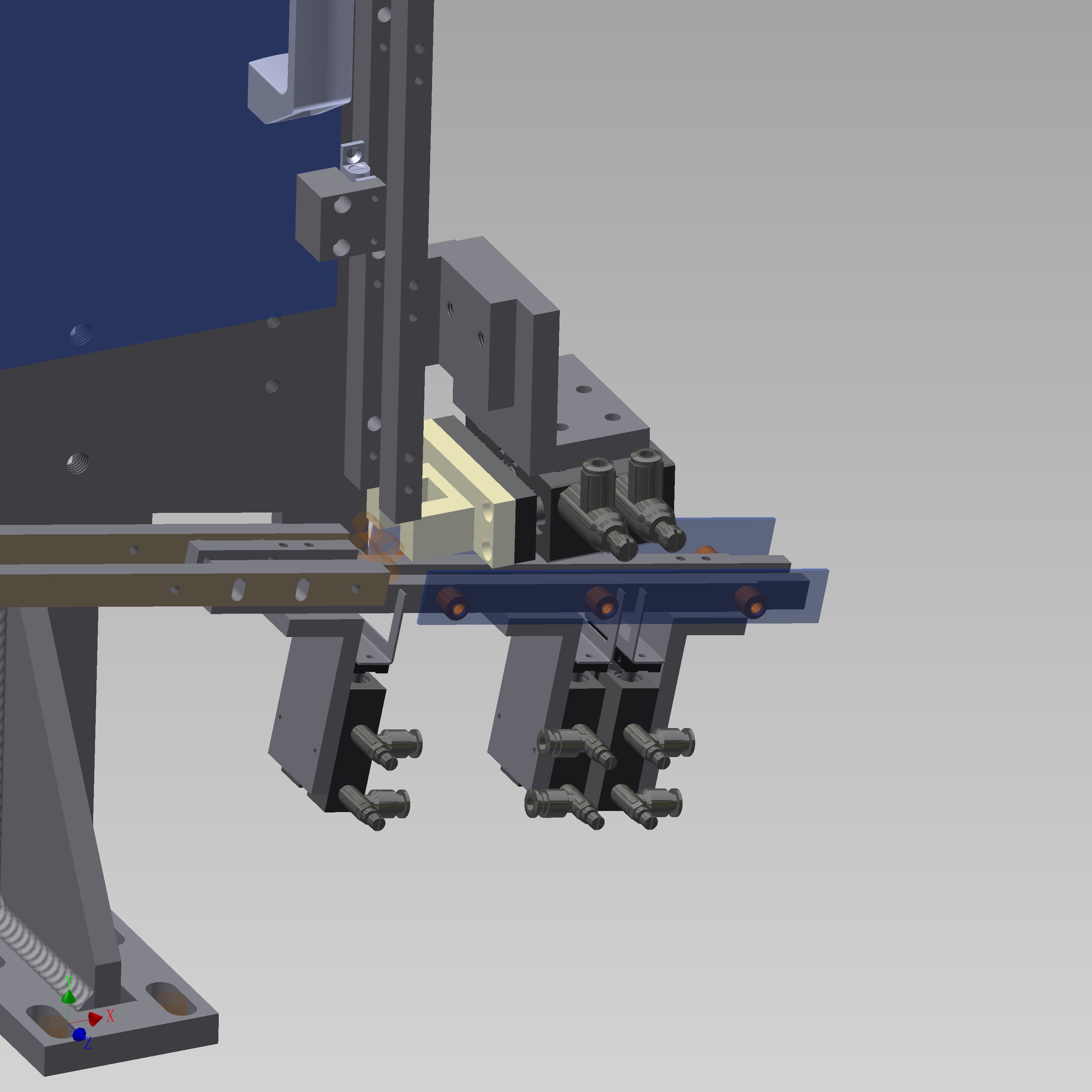

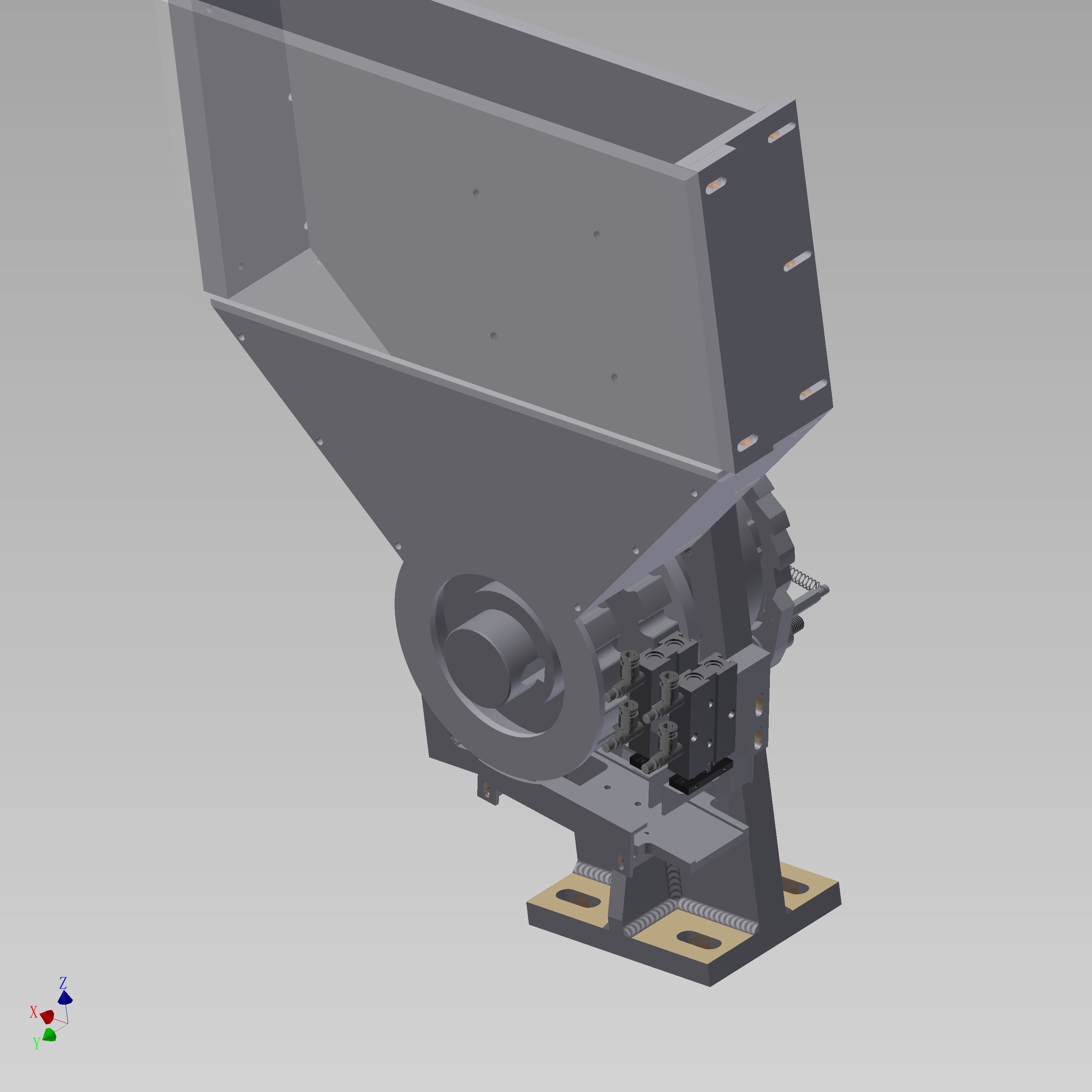

 楼主| 发表于 2016-8-20 17:31:56 | 显示全部楼层

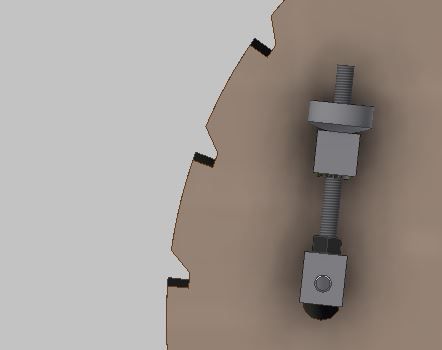

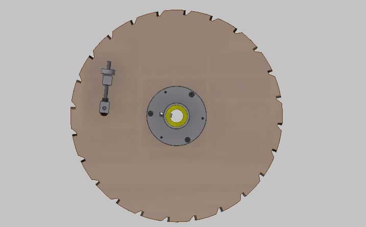

玻管人工放进料斗,下置等分槽轮,槽比玻管略深,槽轮由棘轮带动转动,棘轮内侧装与槽轮同等分的止动轮,由弹性止动杆止动;玻管由槽轮带转到下方再由斜槽接着,用2个气缸分料。此结构只能做单一规格,调整料斗的宽窄及斜槽的宽窄,以适应不同的玻管长度。
由于3到4个轮槽与料斗玻管接触,轮槽始终有玻管。
槽轮分料料斗并分料2
槽轮分料料斗并分料2
槽轮分料料斗并分料3
槽轮分料料斗并分料3

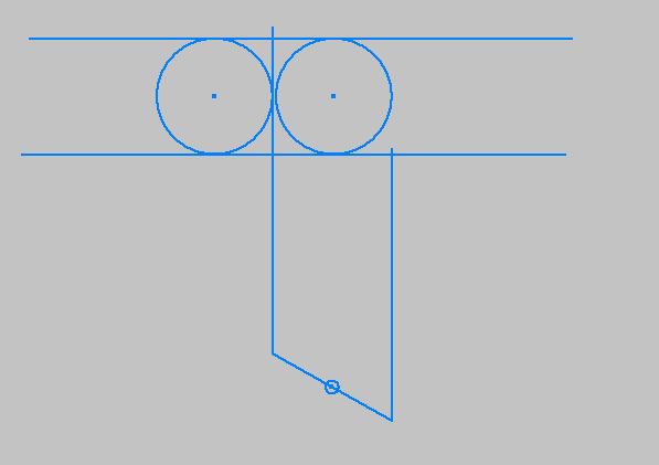

发表于 2016-8-20 19:35:11 | 显示全部楼层
点滴积累 发表于 2016-8-20 16:31
没有太多时间,粗略想了个方法。见笑了。
忘了是多久之前,我发过同一机构的图和说明。
整体图
局部图
风火轮是两层挨着错位的家伙,上面的东西,就是调节错位扇角用的。
经功能机测试,料斗斜坡的底端,应在和风火轮轴线水平接近的高度。
原因:
1)一头挂住了一头没挂住的,马上就能掉回来。
2)不需要该死的挡板,这就马上跟拱形堵塞说拜拜。
优点:直径通吃范围较大。
缺点:1)对原料的正圆度要求较高。2)不管后面机构是不是堵塞,这玩意儿还是一如既往地往前送东西。
也是一套,基准侧的风火轮和侧挡不可调;另一侧的风火轮和侧挡丝杆调节(整个墙板移动)。  发表于 2016-8-21 01:29
两个轮子的两侧挡板还是要的?  发表于 2016-8-20 21:13

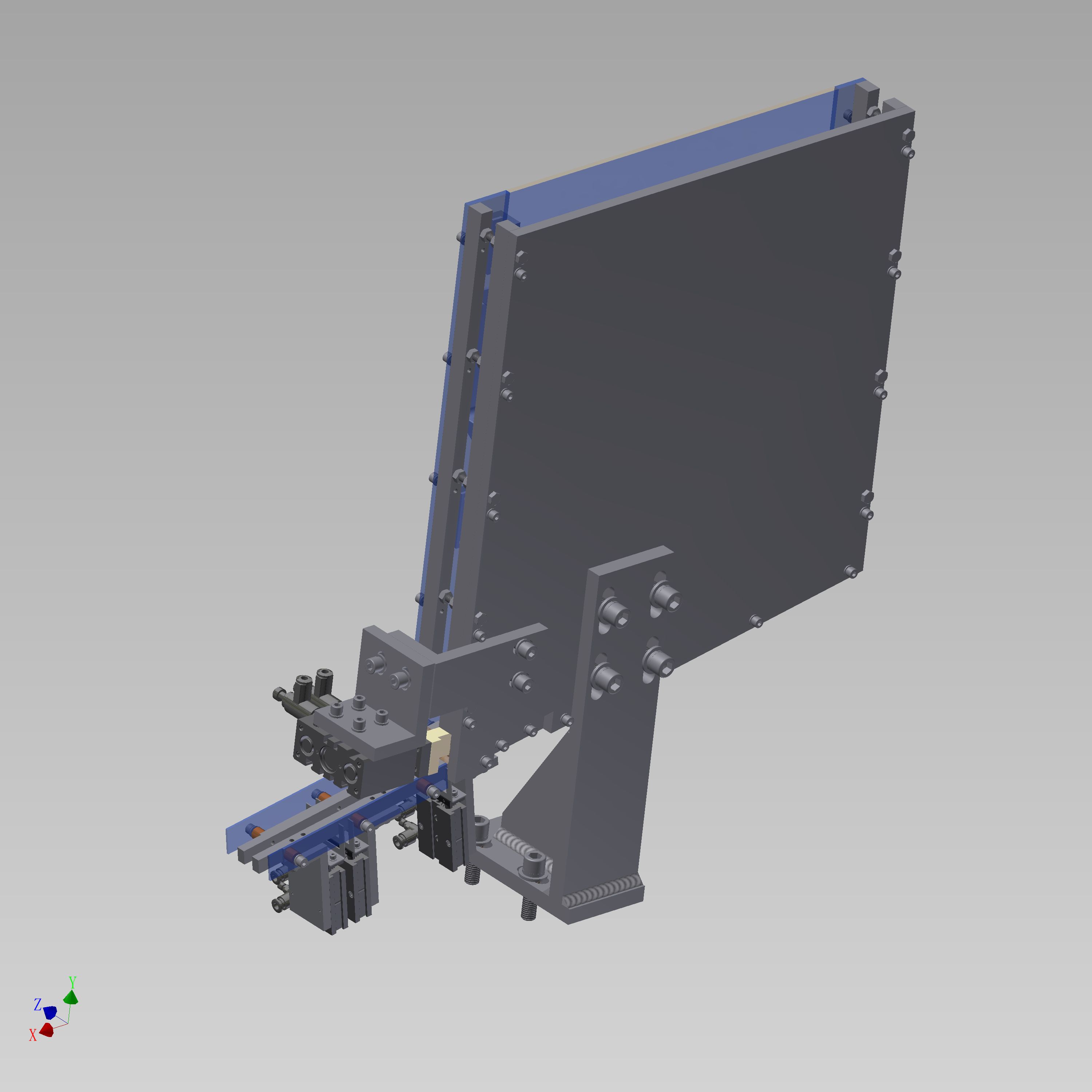

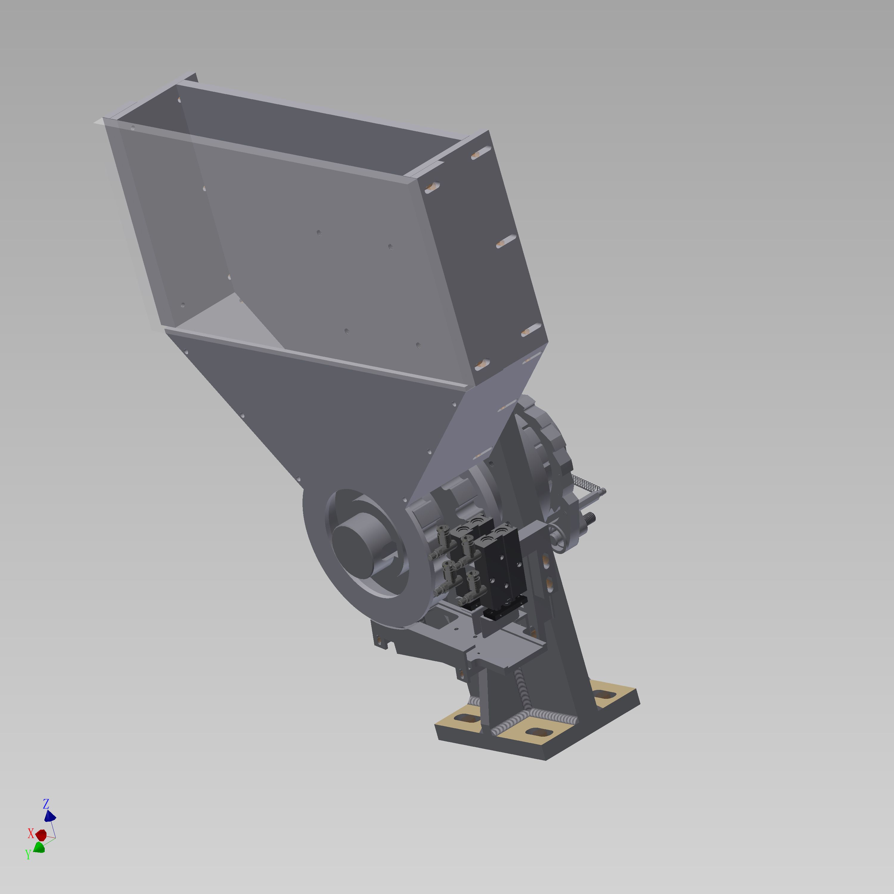

 楼主| 发表于 2016-8-20 20:46:28 | 显示全部楼层

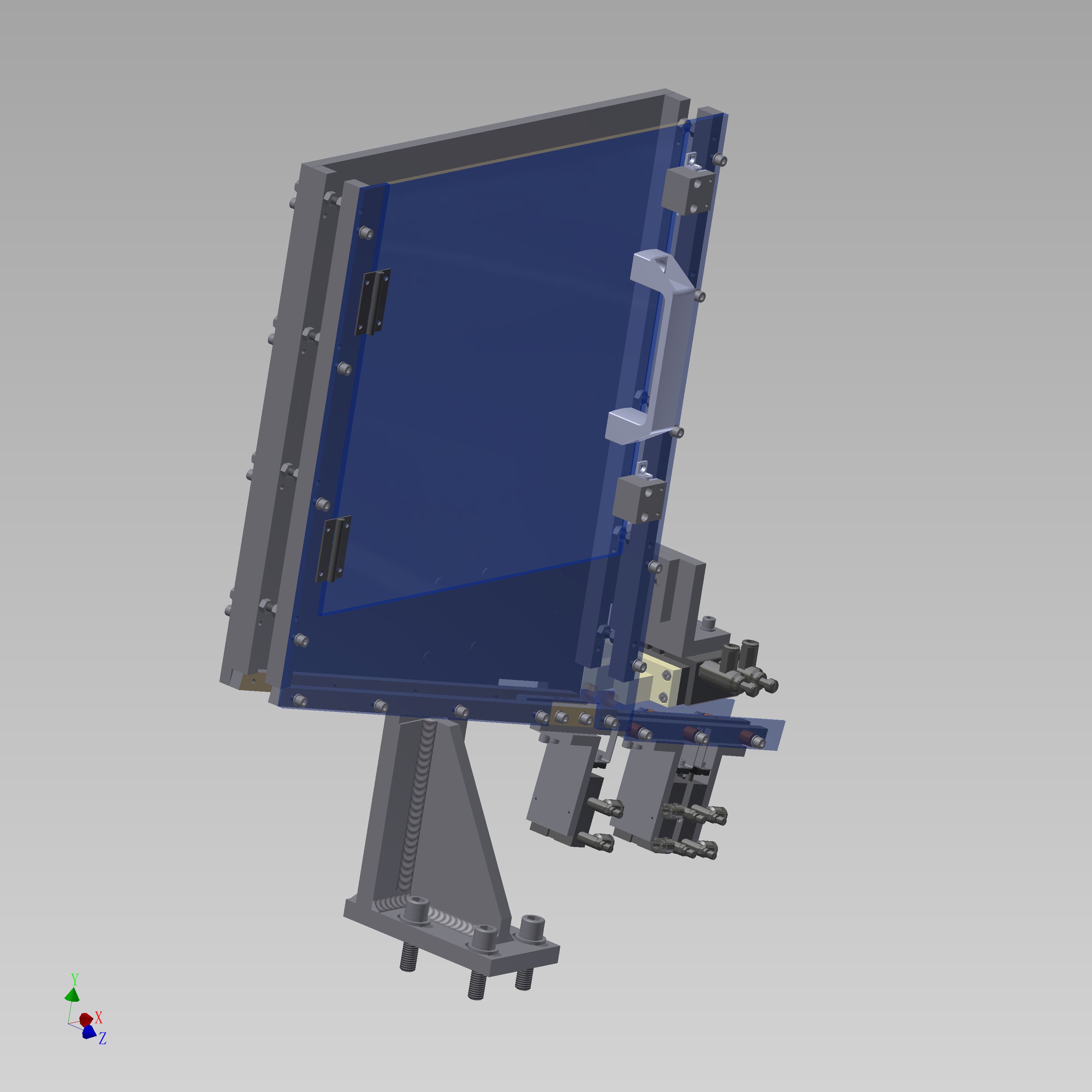

现在计划做一套如照片所示的东东来试用。料斗装料600-800(视直径而言),1个小时加一次料,料斗四周开放,里外板用螺钉调节宽窄(待尺寸确定后,可用不同长度的定长隔套换下里外板间的螺母),置于料斗下方的斜板与里外板联结,斜板与里外板同步调节宽窄,以适应不同的玻管长度;开门人工棒料加进料斗,下面的约2层玻管沿斜板往右下滑动,右下角的三轴气缸破拱并让出1根玻管掉到下层斜板,下层斜板左边的气缸挡料,三轴气缸推出后,左边挡料气缸退回,玻管滚下。后面的2个气缸是二次分料用的。通过调节三轴气缸的位置和左边挡料气缸的位置,可以适应不同直径的材料。只是用了4个气缸,较多。
多规格玻管料斗1
多规格玻管料斗1
多规格玻管料斗2
多规格玻管料斗2
料斗出口细节1
料斗出口细节1
料斗出口细节2
料斗出口细节2

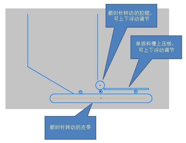

发表于 2016-8-21 02:25:40 | 显示全部楼层
喜欢这种料斗?
那我再来一个?
皮带和反拨破拱的胶辊,都可以和主机轴联动。
另外,建议料斗侧板向后倾斜十来度。装料操作工面对时,腰部处靠近一些,上部远一些。
      1) 就不需要门了。。。装上去管子后用木板胶板轻轻一拍,基准侧就能对齐了。
            失去的工件水平度,单件分离后很容易补回来的吧。
      2) 一旦有意外(比如没完全碎裂的玻璃管在料斗内的斗争中破碎牺牲,很可能会哗啦啦。。。),很危险的吧。
            即使装了门儿,这种情况下,门儿都不敢打开的。
另外,单件分离,一个驱动就可以了吧。(或气缸或和主轴联动)。
就是下面的天平秤的轴能来回转动就完全可以一个一个地分出来了。
大侠过谦啦。  发表于 2016-8-21 22:42
从不再打工那时起,一直坚持做日本工程师的现场翻译,偷学偷看了各行业的设备内脏确实不少。。。没专业学过,只好偷着学了。  发表于 2016-8-21 18:42
大侠干货不少呀!思维不同寻常!  详情 回复 发表于 2016-8-21 13:32
门口胶辊反转破拱是好思路,因为是玻璃,外表光滑,斜槽出料效果一直很好,感觉用皮带倒显得复杂了。  发表于 2016-8-21 13:30
料斗往后倾斜5度左右的方式可以不用门,因为玻璃,安全起见还是用门。  发表于 2016-8-21 13:26
这种1个动力分料的方式是常用的。  发表于 2016-8-21 13:24

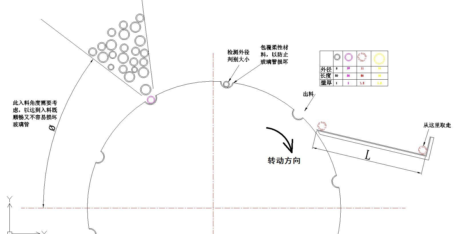

发表于 2016-8-21 09:55:17 | 显示全部楼层
分料可采用皮带输送在线测长的方式分选
材料是有三种规格尺寸,不同的产品对应不同的规格,生产不同产品时需要更换不同的规格,也就是更换产品。 并不是料斗中混合不同的规格尺寸。  详情 回复 发表于 2016-8-23 02:45
