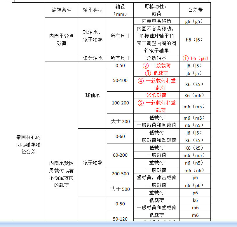

前段时间在网上看到某个大侠回复某人的关于轴承配合的问题,我整理了一下,分享给大家,希望有用@Pascal  大侠,给审核一下呗

发表于 2016-8-18 14:17:26 | 显示全部楼层
LZ客气了。
从贴图上看,都是正确的。与舍弗勒的推荐标准一致。
发表于 2016-8-18 14:21:29 | 显示全部楼层
不错,保存了,谢谢。一般载荷和重载荷采用的配合的确不一样。

温馨提示大家,该下的文档还是要下,别省那几个威望
贴图只是一部分内容

贴图只是一部分内容
是的,贴图只是一部分内容,大家如果威望不够,可以留下邮箱

发表于 2016-8-18 15:11:04 | 显示全部楼层
手册上有的呀。
你可以比较下手册与LZ的不同。  发表于 2016-8-19 16:07
