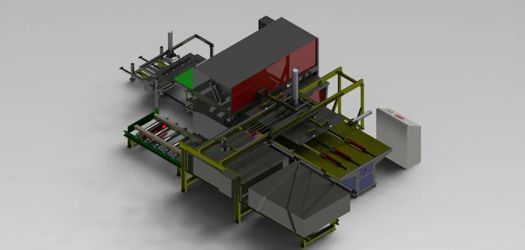

废话少说,先上视频尝尝鲜
晒一下我厂的剪板机前伺服进料及条料码垛系统,已经调试完毕,直接省掉两个人,效率比人快,成品条料可直接码入工装筐内,直接打带装车。板料垛上料时物流人员将其放置在滚筒输送线上,自动定位至吸盘吊具下,省力省时。
上一张设计三维渲染图片,从设备的设计,采购,加工,装配,调试依次跟下来,整体没有什么“致命失误”,但也会有一些小的改进,一路下来也学到不少东西,积累不少的经验,对于自身也是一个提升。
虽然属于非标自动化设备,但很多都是标准的设备,比如滚筒输送线,皮带输送线,接下来继续完善,将整套系统标准化,模块化,以便更适应现场实际工况。
欢迎各位大侠拍砖指正
视频地址 http://v.youku.com/v_show/id_XMTY3Nzk5NjcxNg==.html?from=y1.7-2

这个设备是你们公司自己用还是外售的呀?
自己厂在使用,也对外销售  发表于 2016-8-14 20:12

请教切好后那个输送带用塑料的会不会容易磨损啊?
嗯,剪板机剪下的条料会掉在一块向下倾斜的缓冲板上,减少条料对输送带的直接冲击  发表于 2016-8-14 20:13
发表于 2016-8-14 12:56:26 | 显示全部楼层
同问.皮带输送用在这里不合适。寿命是大问题

看进料的真空吸盘架晃来晃去我真怕会掉下来。
发表于 2016-8-15 11:53:21 | 显示全部楼层
细节还是优化一下,好好的东西,这一抖那一抖的,看的有点提心吊胆的!
嗯,确实,细细看的话,真空吊具用的是平衡吊,单只气缸搬运,成本最低了  发表于 2016-8-15 19:44
