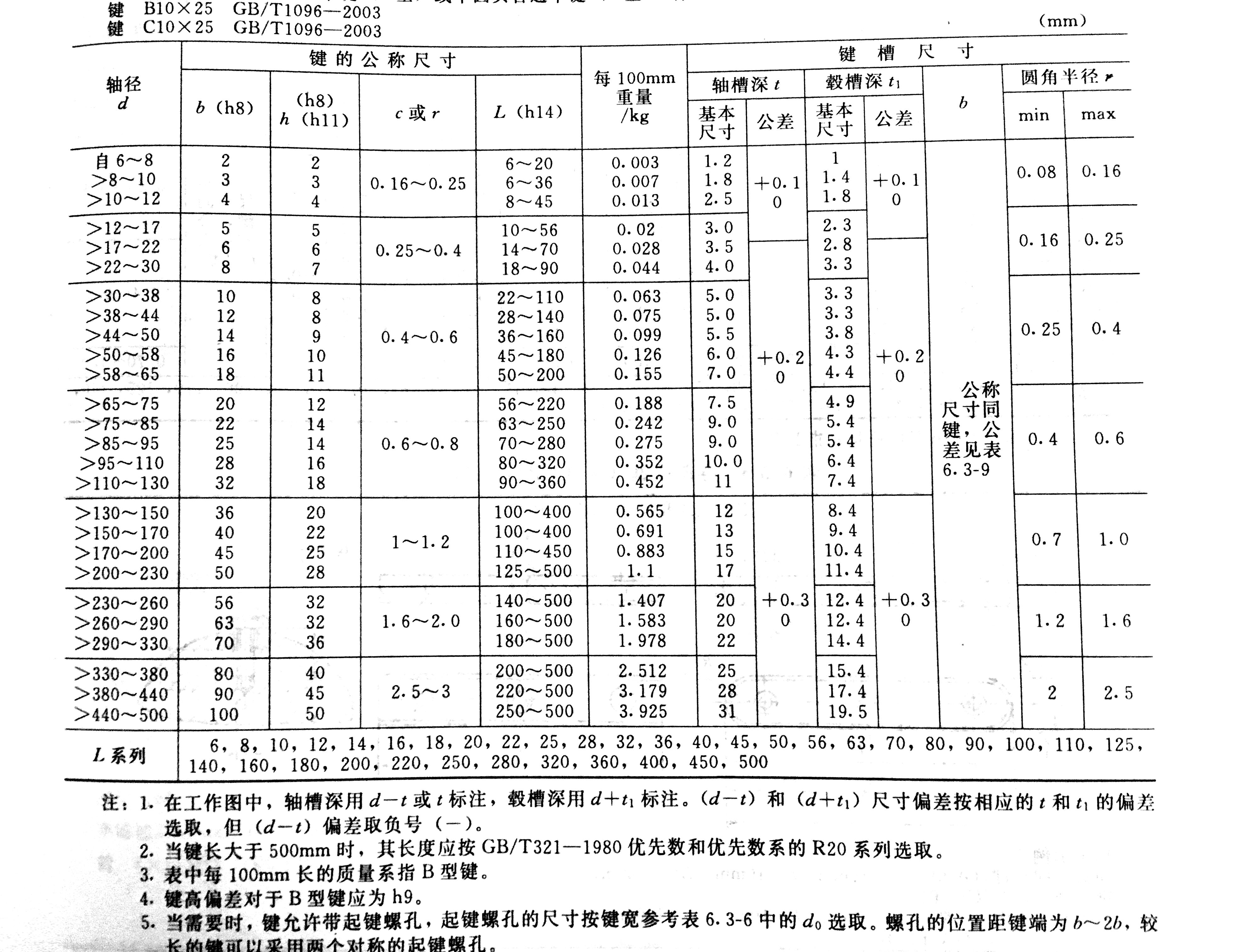

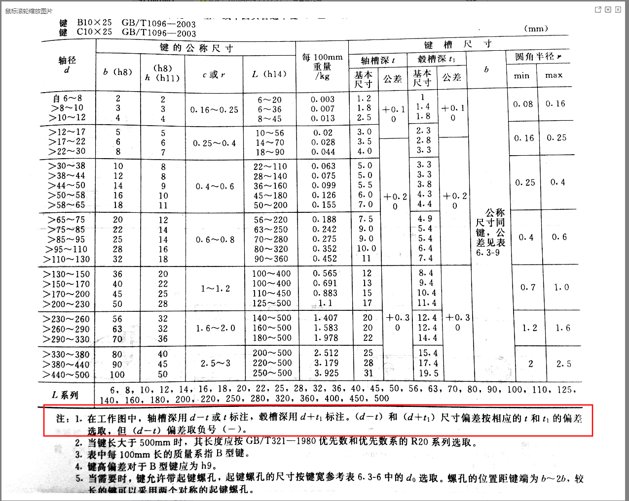

关于带键槽轴公差标注的请教

轴的精度和键槽的精度正常情况下隔一个数量级,所以在考虑键槽的深度精度时,轴的精度是不考虑的。

键规格
键规格
机械设计手册上面键那部分有关于这方面的尺寸
 楼主| 发表于 2016-8-15 14:07:42 | 显示全部楼层
确实是啊。我直接看的新国标GB1905-2003

你们说的对,机械设计手册里直接就规定了。我当时看的是新GB
发表于 2016-8-28 11:43:34 | 显示全部楼层
下面说的很清楚了。不需要算!
