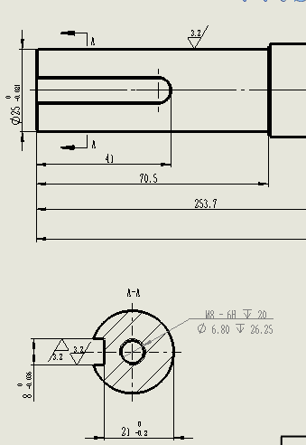

昨天画了一根带普通平键的轴,在标准尺寸公差时,突然卡住了。想不明白那里出问题了,请教下大神。
我画的部分轴是这样的
25的轴,选用h7公差。平键8*L,GB中这样规定的是键深度公差0至+0.2。
轴,一般标注是d-t,以前都是按上图所示直接标注的负差,-0.2至0。
突然想到,这里不对吧?是不是应该按尺寸链进行计算:
轴径25,增环;键槽深度t,4,减环。
封闭环上偏差=0-0=0(增环上偏差之和减去减环下偏差之和);
封闭环下偏差=-0.021-(+0.2)=-0.221
所以图示标注是不是应该是21(0,-0.221)???
可是如果这时将键槽深度作为封闭环,计算出来的结果又与GB规定不一致了。
怎么回事?思路在哪里出错了
发表于 2016-8-11 11:34:12 | 显示全部楼层
楼主多想了。照标准选择就可以了。
要计算尺寸链的话,应该4是封闭环啊。
 楼主| 发表于 2016-8-11 11:38:13 | 显示全部楼层
龙游河畔 发表于 2016-8-11 11:34
楼主多想了。照标准选择就可以了。
要计算尺寸链的话,应该4是封闭环啊。
标准中规定的是键槽深的公差。
轴一半可能直接标注键槽深。
可是毂就不那样标注啊
4那里的公差是知道的。所以21那里是封闭环吧?
4哪里有公差啦?  详情 回复 发表于 2016-8-11 11:41

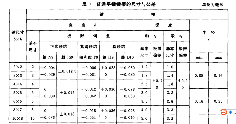

 楼主| 发表于 2016-8-11 11:43:05 | 显示全部楼层
4是键槽深啊  GB里直接就规定了
 楼主| 发表于 2016-8-11 11:44:03 | 显示全部楼层
我截图没截上,那里的公差是  +0.2,0
哦,是这样的。  详情 回复 发表于 2016-8-11 11:50
发表于 2016-8-11 11:50:31 | 显示全部楼层
哦,你说得对,是这样的。
不过我们之前都习惯把+0.2,0当做键槽深度方向标注的通用公差了。
标准的宣贯材料可能会有这样的说明。  发表于 2016-8-11 12:24

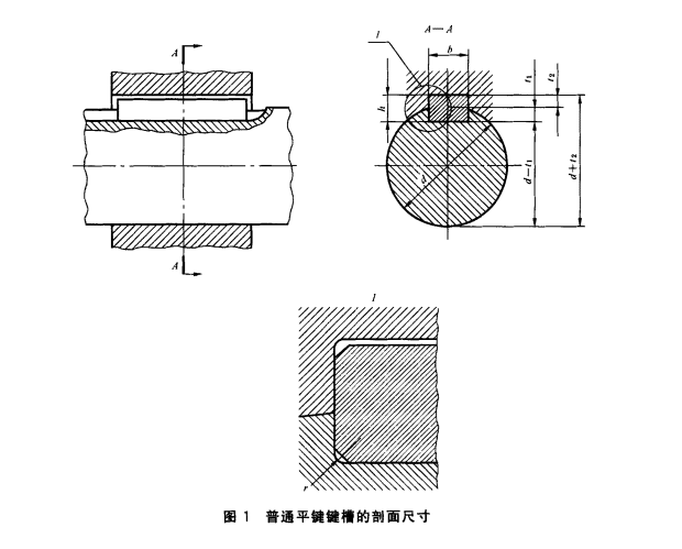

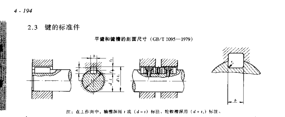

发表于 2016-8-11 12:33:42 | 显示全部楼层
标准的宣贯材料可能会有这样的说明。
发表于 2016-8-11 12:33:59 | 显示全部楼层
比如这样的说明:
1.在工作图中,轴槽槽深用t或(d-t)标注,轮毂槽深按d+t1标注
2.d-t和d+t1的偏差按相应的t和t1的偏差选取,但d-t的偏差应取负值
发表于 2016-8-11 13:15:31 | 显示全部楼层
我记得设计键槽时,根据设计手册,选定平键,就能得到键槽的公差;好像没有要计算这个什么封闭公差的。
照标准选取,当然不要算了。  发表于 2016-8-11 14:13
