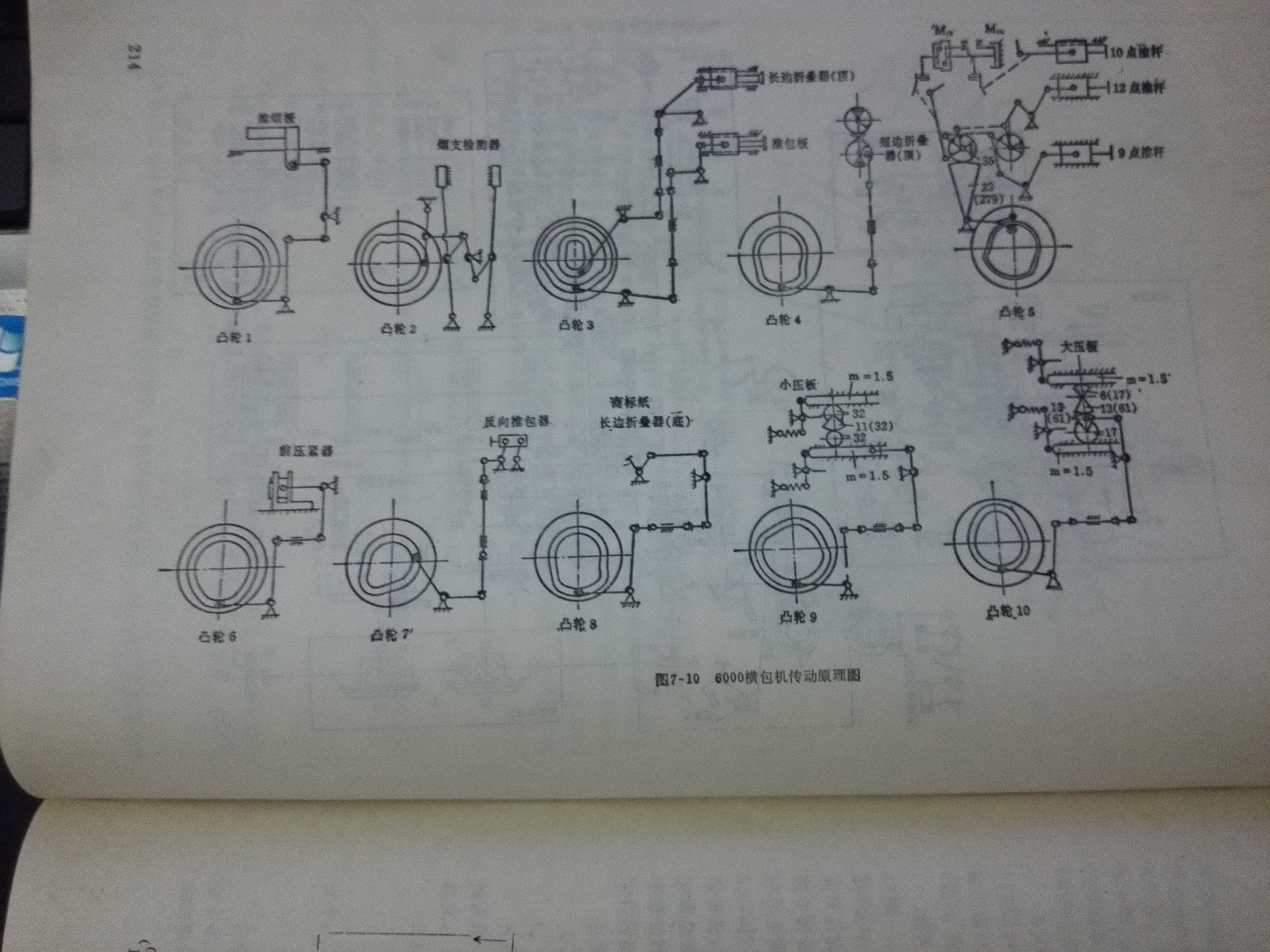

发一份烟草包装机的传动原理及其凸轮机构动作循环图表,有兴趣的朋友观看,请留意,此机效率是300包/分钟,也就是300rpm转速。
6000型横包机传动原理1
6000型横包机传动原理1

此处凸轮都是采用开槽盘形凸轮,凸轮与驱动轴采用90度切向键联接。  发表于 2016-8-16 20:45
