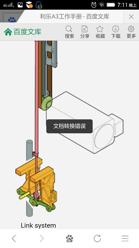

如何把两个伺服电机换成凸轮控制夹爪边升降,边开合!
发表于 2016-8-7 15:52:03 来自手机 | 显示全部楼层 |阅读模式

一个动作周期内的伺服电机一整套控制程序,就已经把凸轮轮廓多段线的各个节点、浮动行程、浮动速度变化方式等所有数据描述得很清楚。
换句话说:你得看得懂伺服控制程序、你得懂凸轮的设计,有了这两个能力,那剩下的只有看看空间能不能装得下凸轮。

楼主你到底哪里不明白呢?
