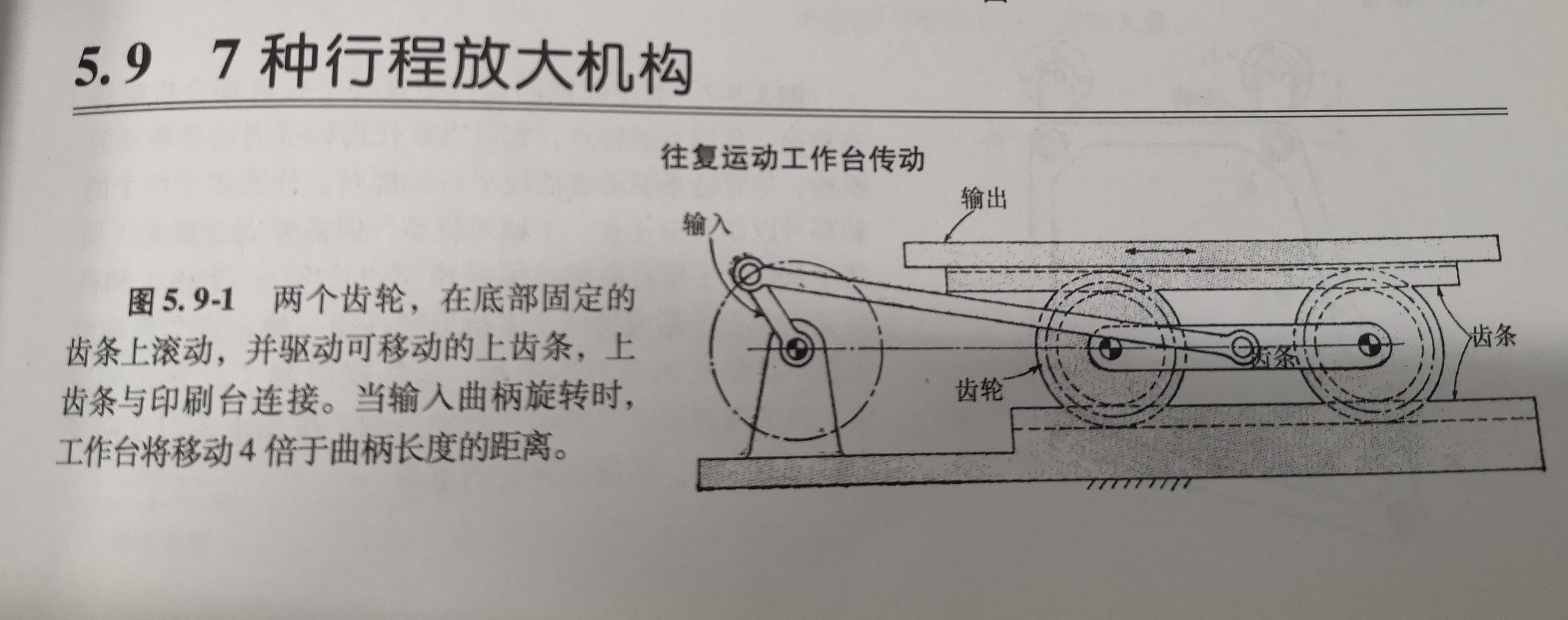

如何让100行程的气缸推出200行程的效果
发表于 2016-8-6 21:11:34 来自手机 | 显示全部楼层
好多方式,一个气缸一跳同步带加二副导轨
发表于 2016-8-7 05:50:27 来自手机 | 显示全部楼层
不能直接推
发表于 2016-8-7 10:27:09 | 显示全部楼层
如果没有空间问题,还不如直接200行程气缸
发表于 2019-3-22 14:46:51 | 显示全部楼层
滑轮机构
发表于 2019-8-5 14:16:26 | 显示全部楼层
SMC或者亚德客的
发表于 2019-8-8 10:14:16 | 显示全部楼层
齿轮齿条,不过还不如直接买200行程的
发表于 2019-8-8 12:52:10 | 显示全部楼层
无标题.jpg 将曲柄改成气缸,行程是气缸行程的两倍。
发表于 2019-8-8 13:07:20 | 显示全部楼层
动滑轮就可以
发表于 2019-8-8 13:16:43 | 显示全部楼层
wx_c57kw5nu 发表于 2019-8-8 12:52
将曲柄改成气缸,行程是气缸行程的两倍。
这图片好熟悉,几年前哪里有个帖子讨论过这图
发表于 2019-8-14 14:22:07 | 显示全部楼层
将曲柄改成气缸,行程是气缸行程的两倍。
请问图片摘自什么资料,想购来学习一下
