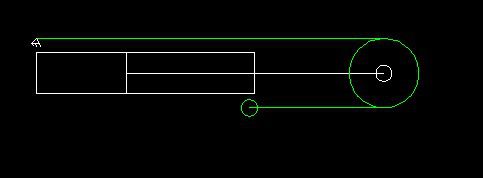

如何让100行程的气缸推出200行程的效果
发表于 2016-7-28 13:30:14 | 显示全部楼层
如因结构问题可加个链轮和链条,不过如从成本考虑还不如换一个气缸。

发表于 2016-7-28 13:41:42 | 显示全部楼层
没别的限制条件的话,加个轮就可以吧。

dfy99 发表于 2016-7-28 11:18
N倍速机构,米思米案例里面去找

发表于 2016-7-28 14:46:33 | 显示全部楼层
气缸反向按照,杠杆机构。

发表于 2016-7-28 15:44:33 | 显示全部楼层
这样行么?
发表于 2016-7-28 15:52:44 | 显示全部楼层
1,齿轮齿条。齿轮与气缸固定在一起。两根齿条,一根固定在台座保持不动,一根固定在台体上,随着一起滑动。
2,链轮链条。比如叉车上油缸顶升。

发表于 2016-7-28 15:57:54 | 显示全部楼层
太多了。甚至还能做可变行程的100:200,100:150,100:250……。你的目的是什么?
发表于 2016-7-28 16:14:45 | 显示全部楼层
米思米有N倍速,复杂,如果不是必须,还是选择更换气缸方便,
发表于 2016-7-28 18:59:57 | 显示全部楼层
杠杆比 或齿轮齿条机构吧
