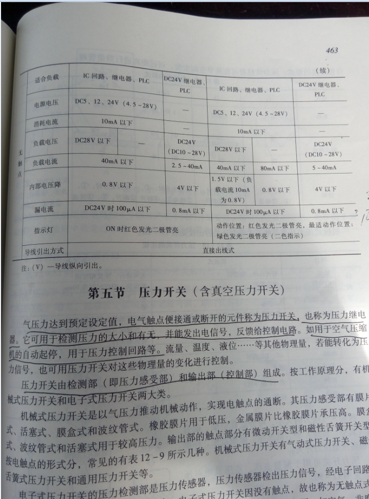

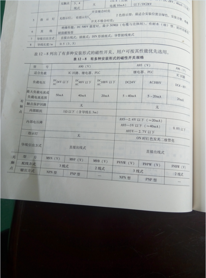

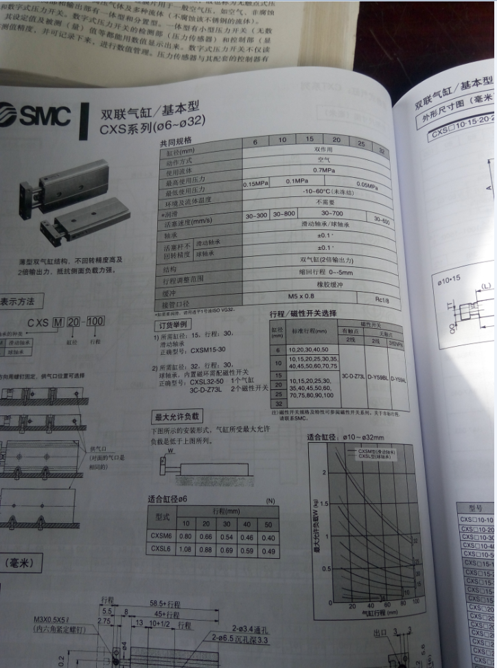

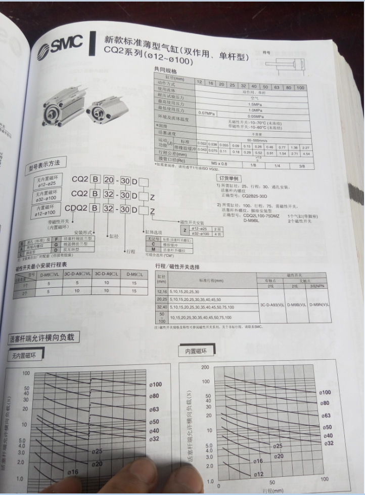

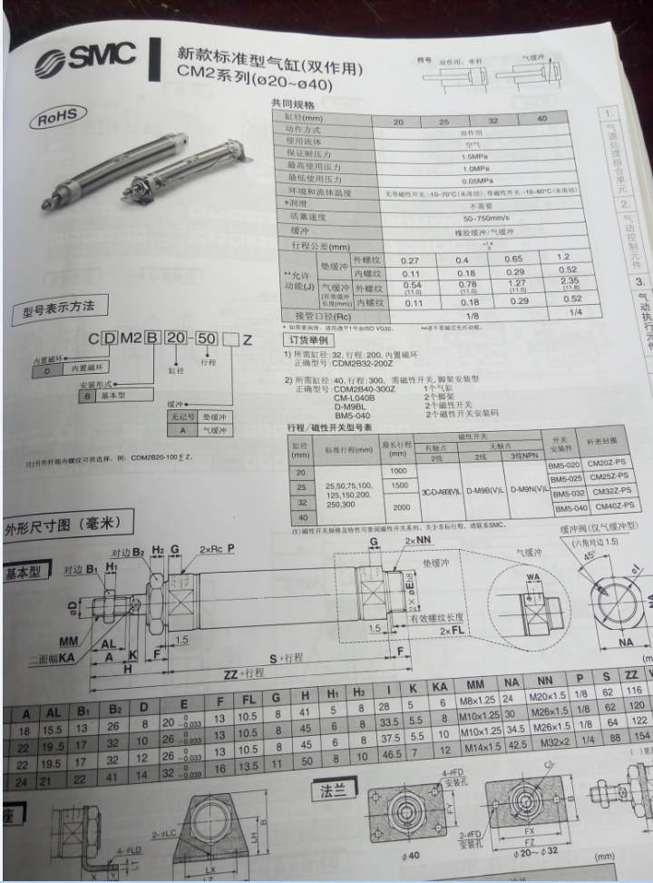

3 F5 z: ^$ K2 N4 t8 J/ _; ]% Y; u: _磁性开关又叫磁簧,比如D-A93相信大家常用的吧,但是最近一些老设备上坏的不少,就专门找厂家过来翻了翻教科书., E, A$ O) [1 U+ s2 K" n
( E- J+ G7 H7 P4 E
常用的D-A93,D-C73都是干簧管结构,是有一定寿命的,现在换成和A93外形一样的D-F9B,内部是晶体管结构的,理论上寿命是半永久.这个半永久是什么意思?还请大神科普......
; D$ w: q' D# I9 q/ u2 I
( a2 F% F  O& q* j1 O3 U然后我还自己做了个夹具,可以把D-F9B装到圆缸上,这样库存磁簧就统一了;
3 F) R( X' v( Q9 h% [/ E# d' k( K1 ]. ?+ D3 _) y
有时也用亚德客的磁性开关,现在也用晶体管式的了,比如DS1-U.希望能用个10年吧.- R3 F" k0 ?6 T  A' |) L  l5 k

气缸的磁性开关是选配的,购买气缸时可以选择有磁性开关的型号,配好的,不用自己搞夹具安装;而且这个磁性开关的寿命是很长的,基本长到你的气缸坏了它还没有坏,除非电路有问题或者碰坏等;我就很少碰到磁性开关坏的情形,当时工厂用的是德国的Festo和日本的SMC的大量气动元件,整个三楼的多条装配线都是气动的。

气缸的磁性开关有磁簧式和电子式的。磁簧的磁性开关说白了原理类似于我们的继电器、接触器类的有触点式的开关,当气缸内部的磁石运动到磁簧附近,开关触点被吸合,线路导通。电子式的磁性开关其实是利用三极管作为开关的功能,属于一个无触点的电子元件。磁簧的会有触点烧坏,磁化,松动等缺点,电子式的理论上是很长寿的,电子元件只要不坏就没事,但是实际上工艺啊,使用环境啊,使用方式啊等等也都可能造成损坏。
发表于 2016-7-29 00:09:21 | 显示全部楼层
气缸的磁性开关有磁簧式和电子式的。磁簧的磁性开关说白了原理类似于我们的继电器、接触器类的有触点式的开关,当气缸内部的磁石运动到磁簧附近,开关触点被吸合,线路导通。电子式的磁性开关其实是利用三极管作为开关的功能,属于一个无触点的电子元件。磁簧的会有触点烧坏,磁化,松动等缺点,电子式的理论上是很长寿的,电子元件只要不坏就没事,但是实际上工艺啊,使用环境啊,使用方式啊等等也都可能造成损坏。至于楼上有人提的三线式的其实只是PNP和NPN的两种三极管。2 q- {$ k; R' j3 F& w2 f# g/ }# J
