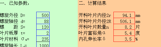

我在群里发过一个东西,输入所需外径和内径,壁厚螺距,材质,自己就出来下料尺寸了。在车床上不好拉,把铁圈都焊好,套轴上,一拉就行。一边拉一边敲打。

分别做内外圆的螺旋线,再分别转化成3D曲线,然后利用钣金的放样折弯
