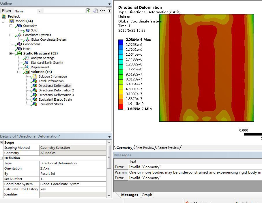

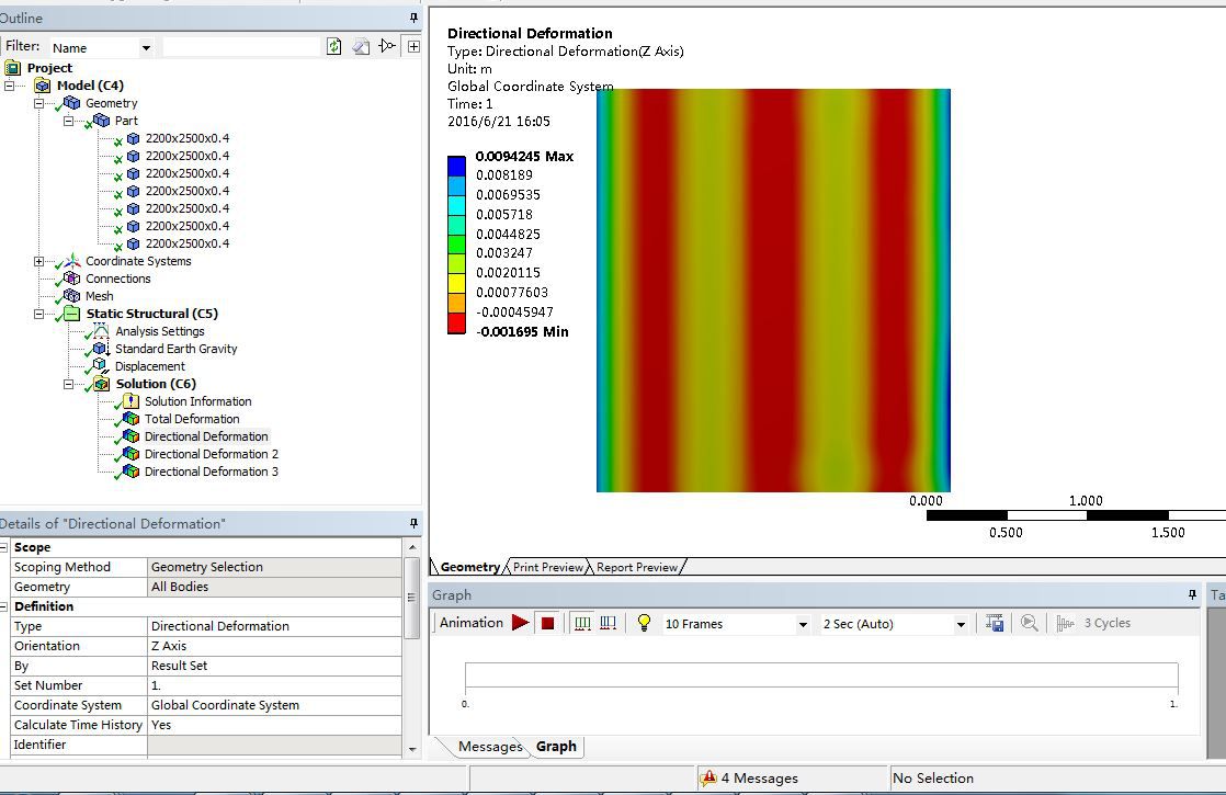

[ansys] 咨询各位大侠ansys workbench分析薄板变形

发表于 2016-6-21 15:47:06 | 显示全部楼层
机器人小白2014 发表于 2016-6-21 11:13) _$ [9 j9 L& r1 J  [
版主,您好!
% u# N  L9 l/ a+ w9 U实际情况是:把薄板直接放置在60个小柱子上。所以我给当做了刚性Z方向为0,其他X,Y没有给约 ...
  m1 Y* r4 @( k因为采用bonded后,说明板与板之间的单元是采取特定方式相连的,这种相连接的方式是有限元其中一种连接方式,可通过solution里面查看对应连接图。所以说,连接关系的板与一体板是有差别的。) g% ]# I1 N: K8 f
发表于 2016-6-21 15:50:41 | 显示全部楼层
- Y  Z! @. S; n. |( d& n版主,您好!7 V' k# {3 g1 l* `$ F/ w1 j& P9 O
) j1 J; X& ^! o) O8 v* Y' W其实,像你这样的做法,你是可以把板分割成像你这样子的,只是分割后你要把分割后的板块共享拓扑关系就行。用form a new part功能。这样就可以保留分割块的边界,但是半还是一体的,不需要设置连接关系。
 楼主| 发表于 2016-6-21 16:24:23 | 显示全部楼层
钢铁侠V 发表于 2016-6-21 15:50
( ?; K$ e, d/ g3 T9 E& x其实,像你这样的做法,你是可以把板分割成像你这样子的,只是分割后你要把分割后的板块共享拓扑关系就行 ...
8 d, x' `8 L) c( N0 N# _钢铁大侠好! 采用form new part 后,进行仿真,数据变化为9mm,另一种方法为微米量级,唯一值得注意的是后者sovle时,有invalid geometry的报警,但是仍然有计算结果。
) q) O7 q4 U+ z  D' D! L* W
