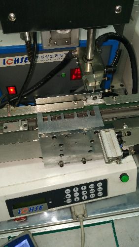

气缸第一次动作比较快,有震动,怎样解决?

 楼主| 发表于 2016-6-13 22:22:42 来自手机 | 显示全部楼层
IORI23 发表于 2016-6-13 17:50
是不是这个原因:第一次启动前,气缸活塞另外一端的缸筒内的气压为正常大气压,排气节流阀不起作用
而经 ...
估计是电磁阀和控制问题,验证后再来答。
发表于 2016-6-14 00:51:59 | 显示全部楼层
也许的也许的可能性之一:
第一次,是额定气压下工作,后面是一直在不足气压下工作。
真的见过。
楼主是不是得先把气缸型号、气缸运行周期、气管直径、稳压器设置压力、稳压器到电磁阀的气管长度、电磁阀到气缸的气管长度等跟气路有关的信息都说出来啊?
上面我说了真的见过。
见过的情况就是,气缸所需的流量没跟上。所以,第二、第三次之后,跟第一次表现不一样。人家因为是在线调节的,总以为是第一次有问题,其实是第一次没问题,后面都有问题。

发表于 2016-6-16 13:11:59 来自手机 | 显示全部楼层
在气缸进气口装个调速的,如图
