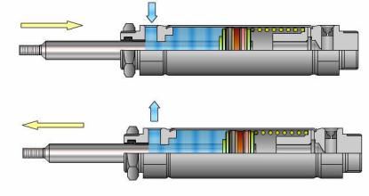

发表于 2016-6-13 14:42:15 来自手机 | 显示全部楼层 |阅读模式
每次关了气源再打开之后,第一次气缸动作会比较快,有比较大的震动。是使用一个三位五通中泄式的电磁阀控制。之后比较正常,运行平稳。有经验的朋友,分析下原因和解决办法呗~
补充内容 (2016-6-15 20:41):
补充:
问题已经解决了,原因分析可以参考18楼的答案,大致差不多。是因为没有背压导致的。

发表于 2016-6-13 17:50:56 | 显示全部楼层
嘻哈四重奏ly 发表于 2016-6-13 17:10
如果选错了,应该每次都有问题呀。现在只是第一次特别大,以后每次力量都会比较合适。
是不是这个原因:第一次启动前,气缸活塞另外一端的缸筒内的气压为正常大气压,排气节流阀不起作用
而经过第一次启动后,气缸换向则缸筒内则是从工作气压开始泄气,排气节流阀起到作用.好像也不对,
不知道你的工况是什么样的
第一次动作前气缸的状态是什么样的?
图片只是临时找的但作用气缸,凑活看吧  发表于 2016-6-13 17:52
不能说是不起作用,作用效果比较小  发表于 2016-6-13 17:52
