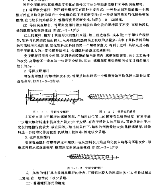

大侠来帮忙看看 这挤出机

间隙过大

螺杆的内孔的密封问题

你的意思是说, 螺杆的外径 和内孔的间隙有点大 ? 现在间隙单边3.5mm,左右,但是不用模具的时候,就不会出现这个状况

' x  H4 }" A4 [% Z% O& @, p& o不用模具阻力小就不会有这个情况了啊,间隙大了

发表于 2017-12-10 10:07:18 | 显示全部楼层
; }/ U' Y5 L6 b9 L" O
恩佐008 发表于 2016-6-7 17:28
' _/ B* A+ Z0 u% v* B! C% ^螺距 与密封的原因!3 u  ?1 L; ?- O7 x5 ~# W6 K
) `+ d) K, r' D6 W6 U密封 ?  螺距应该怎么样 ?! b, j* Z& F6 W3 [% L/ W+ G- c
加大 还是减小 ?- X7 U3 D/ Q2 V% f( l& L2 Y% d0 s! U9 \1 j, ?  S
