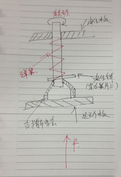

偶然间碰到一种可以压缩旋转的弹簧(游丝),当弹簧(游丝)压缩时能是中间的轴产生旋转运动,轴与弹簧的一头通过焊接在轴上的销子穿到弹片的小孔上实现硬链接。如图有谁知道此种弹簧(游丝)是什么弹簧(游丝)?看到此机构我后我想到滚珠丝杆也有类似的功能,但是有导程限制情况。导程不能短不然轴向的力不足以推动丝杆旋转。除了此机构外还有那些结构能实现此类功能?(要求轴向移动1mm,自生旋转一周。)file:///C:\Documents and Settings\陆乾\My Documents\Tencent Files\398120650\Image\C2C\E55E2E0AD67B473710BC9170D1E4240E.png

看起来好像是个片卷的吧

没用的带表卡尺拆一个,上面就有游丝结构

 楼主| 发表于 2016-5-31 08:10:26 | 显示全部楼层
negtive 发表于 2016-5-30 23:44
看起来好像是个片卷的吧
是的那个弹簧是用很薄的片体卷成空心卷,两头各开一个小孔用来穿定位销的。
