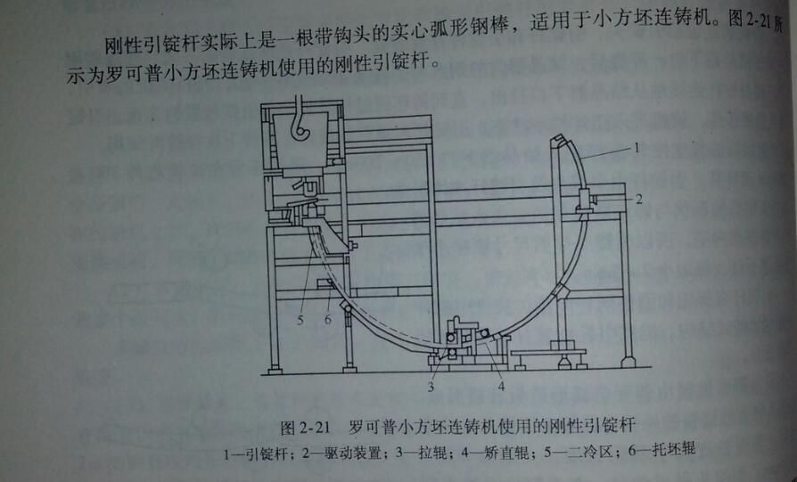

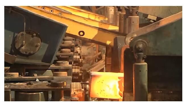

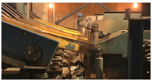

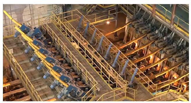

大侠,刚性引顶杆,我大致看懂了,,我在看我在SMS concast的网站上发现小方坯连铸的视频
0 n$ k- I  }- _1 j9 q0 r
. g0 H( b* D2 s
; w- |3 c: s+ b  K8 o; k5 {$ a 0.jpg 1.jpg 2.jpg 3.jpg
# ]0 J) F8 a. C1 T引锭杆拉出连铸坯,应该抬起,引锭杆是靠辊子的摩擦出来的吗?
' M# _. F& |! O  x5 J' R! Q: g, T. [' C0 `9 i6 w
( A- ?9 i0 r# s3 n8 ^1 {  U* ]# o! M: }& Z2 s  [3 ]( j, A6 }0 ^* D* G6 p
我看图片又思考一点,拉出来后,应该有向下压引锭杆的装置使头部与连铸坯分离,我想不应该压钢坯,然后杆前进一段距离,引锭杆转动一定角度给连铸坯出来的空间。纯属个人猜测,具体介绍设备的资料还没有发现。  发表于 2016-5-29 19:38
哦,谢谢大侠,我在仔细看看那个视频,捕捉更多细节。  发表于 2016-5-29 18:08
拉坯出来以后,有个‘脱引锭’,把钢坯头压下去,引锭杆缩回,到一个高度以后,翻起来,存储,  发表于 2016-5-29 18:05
