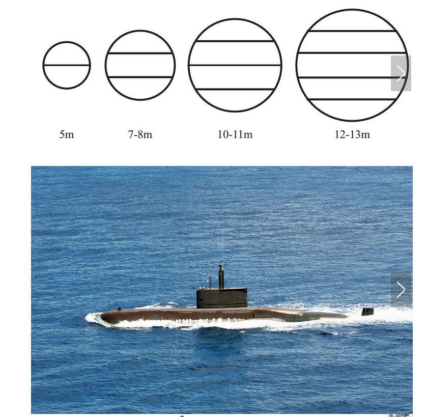

蓝蓝的猫 发表于 2016-5-13 19:12
& C( N- ~) u* x+ o1 A, z$ ^姚明是哪个队的?
/ R5 w6 r# [: j) a" b* r5 w4 D10米直径的火箭。
; v/ {  Q: ]" ~2 M3 o" L$ K% T) `3 v% |- i3 Q
发表于 2016-5-17 13:56:46 | 显示全部楼层
知止而后有定 发表于 2016-5-13 18:21
% ]+ H, g# Z  ~' s2 ~$ `8爷,10米筒子是个啥,见笑了
8 T# |: w0 K' n8 Q我估计是这么个东西,耐压,低噪音 etc。。。
! V2 Z9 t+ Y) K( {# E4 C
10米筒子
10米筒子
