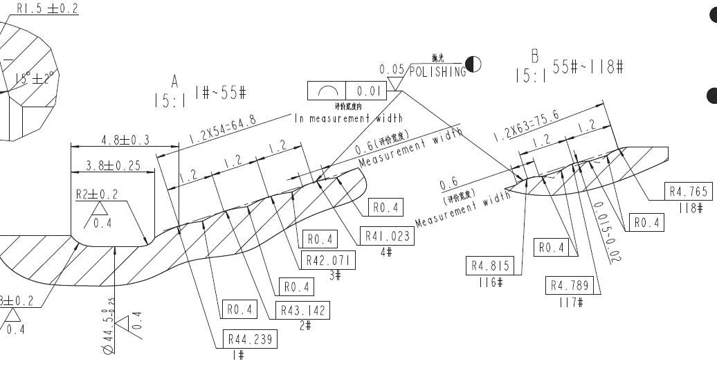

! s! p; f, Y9 J! X/ B9 M在锥面上有118的波浪

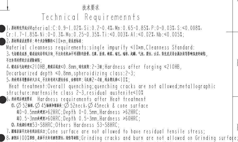

& Q) I  \. b1 E  b. L) c* o. ]技术要求
# y8 G0 v4 c9 D+ o7 l4 g既然要求不允许拉应力,为什么还要磨削,磨后再抛能消除?
3 q+ {8 b4 Q; l8 u+ K% F这东西是干啥的?叫“输入锥”。4 W$ x" X; v  ~4 y
6 l6 U" |+ c: `  x
这么说应该是  发表于 2016-5-20 20:32
CVT无级变速器上的零件?  发表于 2016-5-20 16:02
别的不说,技术要求“翻”得一丝不苟。挺好奇这东西是干啥的。  发表于 2016-5-12 19:12
哈哈,这材料够严的了,能完全懂到这个程度,不容易了,哈哈,  发表于 2016-5-12 18:07
