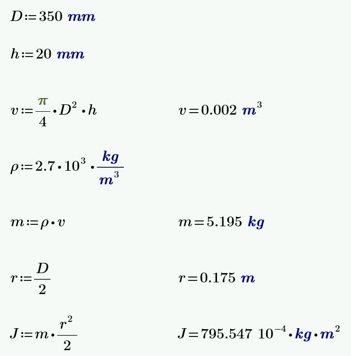

你的旋转盘的转动惯量怎么计算的?怎么和我的差这么多
 楼主| 发表于 2016-4-30 18:25:09 | 显示全部楼层
I=0.5mr^2=0.5x6kgx(0.35/2)^2=0.09187kg.m^2=918.7x10^-4 kg.m^2
 楼主| 发表于 2016-4-30 18:26:46 | 显示全部楼层
825 X10^-4 kg.m^2这个我是按铝合金的密度及旋转盘尺寸算出来的,所以差了点,但差得不是特别多。

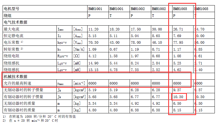

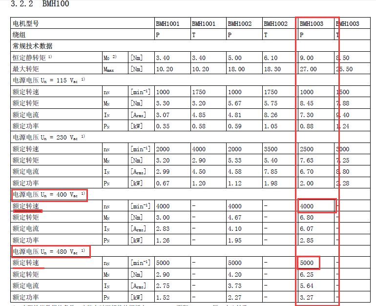

 楼主| 发表于 2016-4-30 18:46:53 | 显示全部楼层
尘世天涯 发表于 2016-4-29 17:32
你这个应用属于转速控制,对于伺服电机来说,惯量比可以放的更大,在这里,我按照惯量比30,减速比2计算, ...
施耐德BMH1003P,电压选三相400V 按30配比来算,也只有301x10^-4 kg.m^2

 楼主| 发表于 2016-5-1 19:21:15 | 显示全部楼层
不好意思,没考虑到减速比,如果加上2:1的减速比的话,按30的配比就够了。
电机的转动惯量是:10.3x10^-4kg.m^2
按惯量比30算,就是300.9x10^-4kg.m^2,再按1:2的减速比折算到负载上的转动惯量就是:1203.6x10^-4kg.m^2,已经能满足要求了,
不好意思回复晚了。是的,考虑减速比就可以了。不过由于惯量比很高,转速接近最高转速,因此建议你联系厂家技术支持做个计算。  发表于 2016-5-4 10:43
 楼主| 发表于 2016-5-1 19:34:53 | 显示全部楼层
嗯,我跟您的算法是一样的,只是我将铝合金的密度按2.8来算的。
