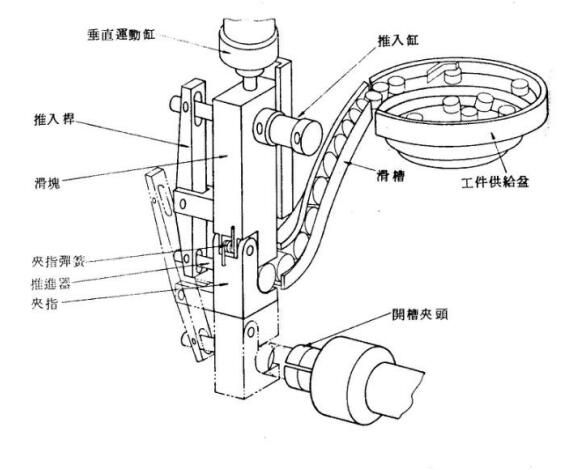

不知道工位上最多一次可以上料多少,是否可以考虑在黄色料盒上动动手脚。料盒上对工件进行限位的机构可以转动,每一排都有一个开关对应限位机构的开合,上料时直接触动开关,第一排落到工位上。。。。。。大体就是这个意思,我表达不清楚,也可能是异想天开,主要是提供另外一种解决问题的思考方式,希望对你有帮助
回复 支持 2 反对 0
发表于 2016-5-7 21:43:29 | 显示全部楼层
好文章
发表于 2016-5-7 21:50:01 | 显示全部楼层
之前看到的机构可以参考一下
发表于 2016-5-7 23:18:08 | 显示全部楼层
学习了
发表于 2016-5-8 07:44:49 | 显示全部楼层
把料盒竖起来在料盒的一边做和工件厚度一样的宽的轨道,轨道有一定的斜度,使工件可以在轨道上滑动。在料盒的另一边用一个或N个汽缸顶工件。一排下来后等距离提升料盒。重复上一个动作。
