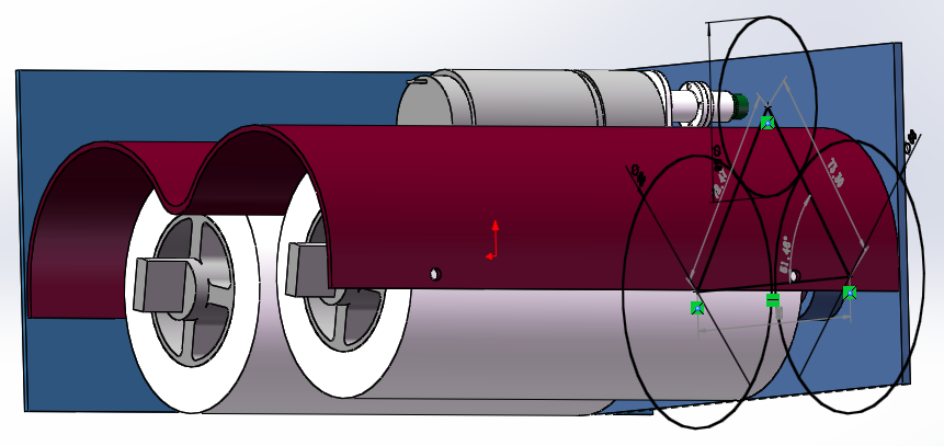

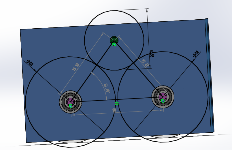

发了两个图,一个是总体的大概样子,左边是已经基本定型的,要设计右边的传动系统。一个是传动关系。
上面的是电动机输出,下面两个是运动件。要把电动机的动力传动到下面。
本来想的是用齿轮传动的,但是这样的话首先齿轮太大(中心距73mm),和里面的运动件(直径80)冲突。其次带动起来应该会比较困难。
想过链和带,但是因为是小功率机械(60W),基本全塑料(POM),怕不好用。
有没有哪位大神能够给些建议,怎么设计传动。
总体概览
总体概览
传动关系
传动关系

是不是可以考虑同步带
随便一想就下结论了 ,见谅,60W好小,似乎俩手指头可以当刹车用了
刚又看了以此图片,辊子直径58,那么轴的直径似乎小的可怜,上不了带齿形的轮子吧,还是用楼下的O型带吧,或者其他截面简单的传动带  发表于 2016-4-19 10:08

你这个目视应该上面的小轮和下边两个大轮转向相反,建议用O型带传动,传动件体积小、安装方便、噪音低,而且可以各种绕,调节转向很方便

用O型带对转速有什么要求吗?这个我接触不多,600r/min怎么样,印象中带传动一般都是低转速的。

用带的话对轴的压力会不会比齿轮大?还有带接触不多,总觉得是小转速才用到,这个600r/min。
家用7叶电风扇立地式一般也就60w,你去试试用手指头当刹车
