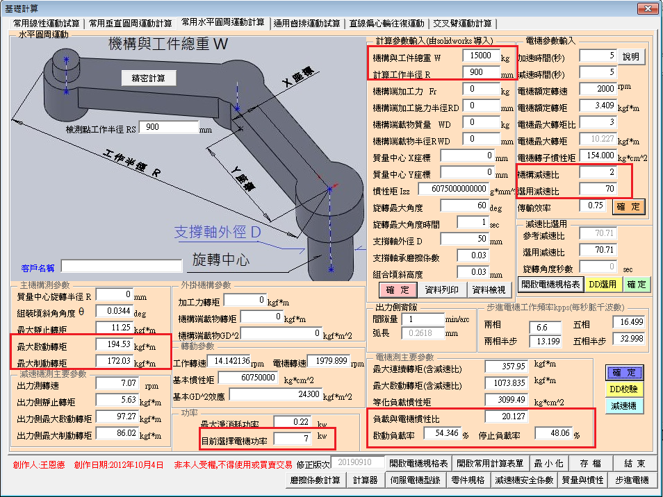

现有一圆盘,要让它旋转起来,电机功率应该是多少?---[请教]

用伺服電機 應選 7kw 2000rpm 以上等級  一般變頻 用 7.5kw 應該夠了  減速比' 共計 1/140  ...
