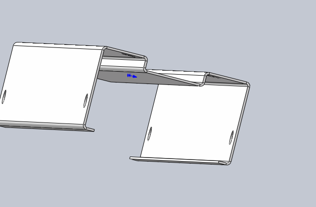

发表于 2016-4-14 10:42:57 | 显示全部楼层 |阅读模式
    以前做了几年铣成型的活,现在改设计钣金结构件(和配电柜有关),做这个设计有什么要注意的地方?  刚入行不是特别懂,这几天查了很多资料,焊接也是第一次接触。

是自己做钣金,还是外发,外发自己做只需要外观尺寸,不用管工艺,标注好自己的要求就行,自己做就不太清楚了,只知道展开图要准,弯折系数要清楚,折弯半径什么的都要算好,不懂多跟加工师傅沟通总是没有错的。
发表于 2016-4-14 17:25:18 | 显示全部楼层
最关键的是折弯系数
发表于 2016-4-14 17:53:59 | 显示全部楼层
2mm以下的板,按内尺寸算,差不到哪里去。如果是做动力配电柜,很多客户会要求你设计好母线,开关位置,那就麻烦点。

最小边是怎么计算的  以前有人告诉过我  那时候没做就忘了
起码得15mm就安全了。主要是底刀座V性槽两个山头的距离闹的。在上海的话,人家还会备着小刀小刀座,现在这里,听得最多的就是:弄那么小干嘛。买那么小的干嘛。听得都想吐了。  发表于 2016-4-15 11:35
我要做的是多次折弯的 最小的为9.5MM  也不知道能不能做

可以开槽
