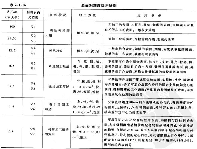

请教机械零件表面粗糙度的问题

wjm98 发表于 2016-4-12 09:38
如果不去查资料,个人觉得,一般的机加工 车铣 都能达到3.2, 钻床钻孔 一般12.5 或6.3. 如果你的表面或者孔 ...
同意
发表于 2016-4-12 10:57:32 | 显示全部楼层
经验之谈,相当好。

发表于 2016-4-12 16:38:37 | 显示全部楼层
发表于 2016-4-12 21:48:53 | 显示全部楼层
我以前是从PDF版机械设计手册中间摘了两页出来,和其他一些常用数据,比如螺纹啥的。放桌面上,随时看看。
发表于 2016-4-12 23:25:33 | 显示全部楼层
接触的和不接触的粗糙度最大区别之处
发表于 2016-4-13 10:11:30 | 显示全部楼层
首先,材料及工艺允许的精度要求能达到多少,其次,是否存在配合,没有配合默认就可以了,有配合的话,等级要求可以参考机械设计手册,最后,个人观点仅供参考!
发表于 2016-4-13 10:54:38 | 显示全部楼层
个人觉得应该与零件的装配要求及使用要求有关吧,最主要还是客户的要求
发表于 2016-4-13 10:58:11 | 显示全部楼层
建议查手册!
发表于 2016-4-13 21:03:23 | 显示全部楼层
根据要求来定。
