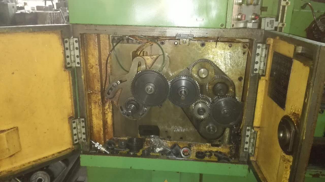

  不一会儿,差动挂轮和分齿挂轮都找到了,我顺手拿了一只崭新的铁皮箱去车间大门旁边的大油桶里,抽了五六斤煤油,用来清洗机床的交换齿轮。在清洗机床交换齿轮的过程中,我一时兴起,随手拿起放在工位架上的手机,打开机床差动挂轮箱的箱门,点开微信聊天软件,进入朋友圈,点拍照,将手机的镜头对准机床的差动挂轮箱,咔!咔!连着拍了两张照片,然后上传到朋友圈,并在上边留言道“乖乖,这可是穿短袖衫干活的节奏啊!”
! b( r8 a1 o$ W$ r: M. g. n5 o2 K* C5 o. h# A5 \; d( D4 ^4 M
  不大一会儿,就有网友给我留言道,“这机床被你们打理得很干净。”6 [3 u* H" \% l. w
  我立马回复那个网友道,“这是我做的床子!呵呵,看看别人做的床子,那里面可比茅坑还要脏呢。!
( t& n3 R, ?  v) b( J& v) i  网友接着回复我道,“看来这机床命比较好!”. v1 z% {6 c5 J. x+ j, _6 X6 T
  我则回复道,“哈哈!”
2 ~" w9 O, C, F' n' [
