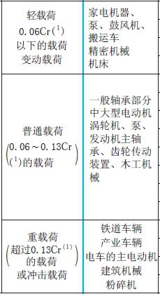

之前有社友问过这个问题,机械设计中,何为高速中速低速,何为重载中载轻载。
一般来说,专业设计人员都会有个大致的概念,当然不同的行业,划分标准也不尽相同。
截图来自SKF样本,对于一般工业应用,可以作为参考。

注意:
1. 这是从滚动轴承的角度来区分的,并且还是脂润滑的数据。
2. 随着轴承技术与润滑技术的发展,以上数据肯定也会修正的。以上数据来自SKF 2010出版的样本,估计还能用个五年八年的,再久点就不好说了。

学习一下,那个载荷中C表示什么意思?
轴承基本额定动载荷  发表于 2016-3-19 20:43

这就是轴承和丝杆中常说的DN值么?
是的。  发表于 2016-3-19 20:42

关于载荷的分类,只是SKF一家之言。
大家还可以与其它数据比较下,下面是NSK及GB的分类,供参考。
