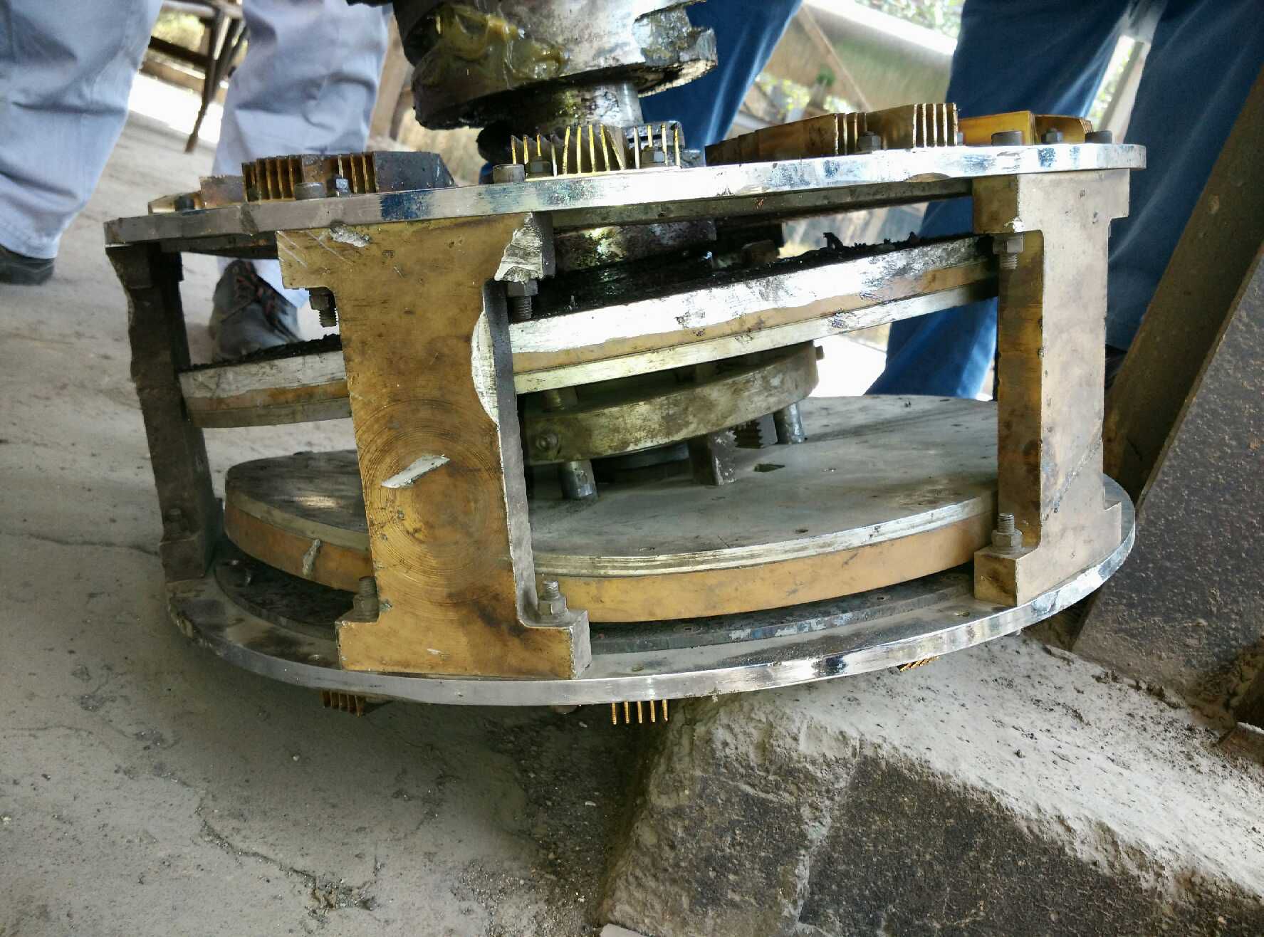

是散热片。这是永磁调速器。  发表于 2016-3-20 20:40
这是磁粉离合器?  发表于 2016-3-20 08:44
放射状的是散热片吗?  发表于 2016-3-19 18:45

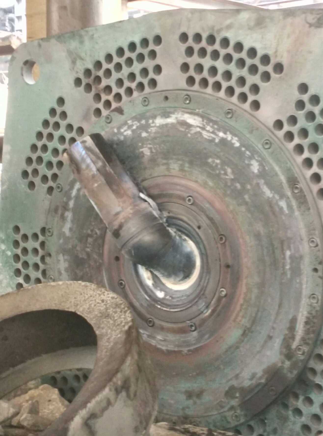

发表于 2016-3-19 17:38:57 | 显示全部楼层
玩成这样,能富吗?
不知道谁家的,原因不明。
这东西真的会甩出房子外面么?  详情 回复 发表于 2016-3-19 20:20
就这四张照片,踩在脚下的是现在很火的永磁调速器,一端装在电机上,一端装在负载上,调节负载转速的。看图片的样子,估计也很壮观,调速器估计甩出去了。  发表于 2016-3-19 18:51
8爷,MGTL什么意思?  发表于 2016-3-19 18:51
另外,后面那个负载体是不是也‘已经转飞了’吧,哈哈,有些MGTL因为什么原因卡死以后,后面的风机或水泵跟着飞车,景象很壮观的,有后面图片吗?  发表于 2016-3-19 18:33
哈哈,大虾,还没有完全烧黑啊,我见过烧的很黑的了,哈哈  发表于 2016-3-19 18:01
