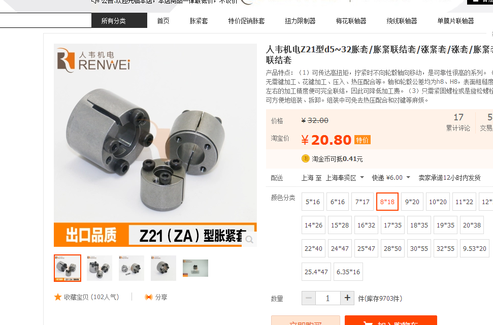

一个顶圆直径30mm,轮毂孔直径13mm的齿轮要链接到主轴直径8mm的步进电机上,怎么连接简单可靠(用作数控等离子的y轴驱动)想过用轴套加平键,标准平键轴键槽深就3mm了。

发表于 2016-3-22 10:42:56 | 显示全部楼层
把13的孔打成18,然后装这个
