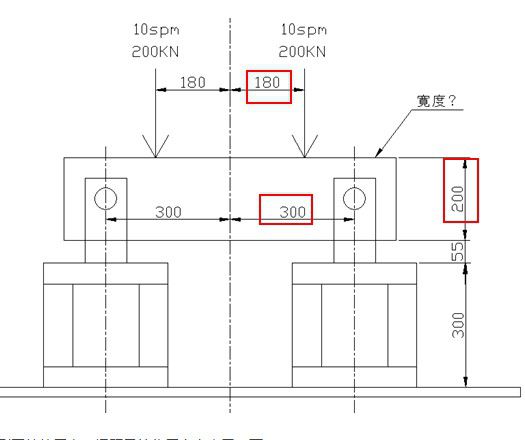

贴一道材料力学的横梁截面计算题***一楼补充自己做法

发表于 2016-3-18 09:57:20 | 显示全部楼层
不懂大侠说的很在理,不过我一点疑问,在这种情况下由于加工、安装误差等因素导致的偏载,是否需要计算下呢
个人感觉,小的误差一般是放在安全系数里,如果条件不好误差较大的话可以带入极限误差进行校核。  发表于 2016-3-18 10:27
发表于 2016-3-18 12:30:09 | 显示全部楼层
看了一番回复,竟然没有一个人提出力学的适用范围问题。
把一般承受的外力以横向力为主,且杆件变形以弯曲为主要变形的杆件称为梁,件指长度远大于其他两个方向尺寸的变形体。
一般来讲l/d>5才算件(l为长,d为横截面直径或边长),因为(尤其是轴向拉伸与压缩时)距离两端d以内的地方应力分布不均匀,不符合材料力学的应力计算规律。

发表于 2016-3-18 16:02:25 | 显示全部楼层
还是寂静大侠细心。这个梁确实是短。在远离外力作用区域用材料力学解答精确度比较高。大多数这个区域限制是远离受力点d距离处,影响就比较小了。
如果还想用材料力学算的话,只能用高等材料力学里的‘载荷处的局部应力’和‘接触应力’算应力了。
也可以用更直接的弹性力学算。
 楼主| 发表于 2016-3-19 23:48:19 | 显示全部楼层
今天在一楼添加了自己的做法,希望可以交流。谢谢各位的回帖。

发表于 2016-8-2 15:58:56 | 显示全部楼层
大侠,原谅我,对你的截面惯性矩有点看不懂,能否解说下怎么推算出来的I=[bh^2]/6的?这里的数值“6”怎么来的?
实在是没看懂啊,纠结了半天。。。
还有矩形截面惯性矩不应该是[bh^3]/12么?
