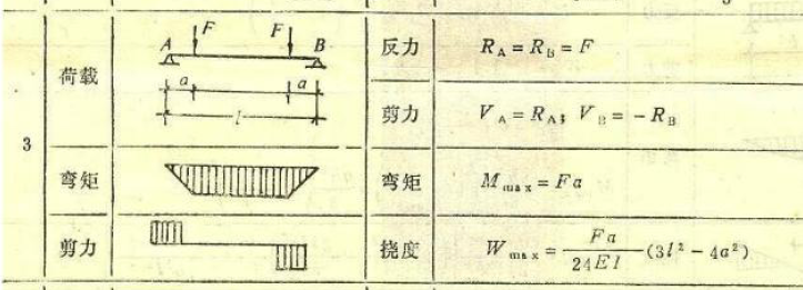

先写一下按照简支梁计算的过程。
借回复中lufangxin朋友的图一用,我手边设计手册里的日文图表就不贴了。
查手册得知,弯曲应力σ 在F处最大,σ=Fa/I
F=200KN
a=300-180=120mm
I为二次moment,I=(bh^2)/6
查手册得到硬钢的弯曲许容应力为160N/mm2。
因为是反复受力,所以安全系数选4。
所以σ=160/4=40N/mm2
所以有40=200000*120/(b*200^2 /6)
解出b=90mm

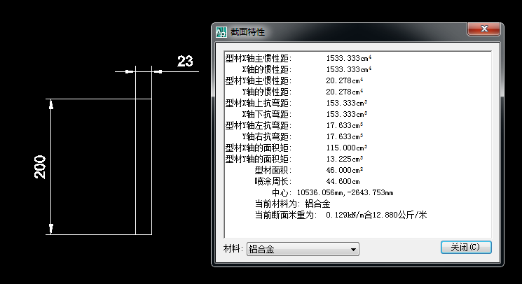

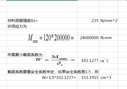

发表于 2016-3-17 13:37:30 | 显示全部楼层
我的计算方法,大侠看一下是否正确
补充内容 (2016-3-19 09:34):
实际的屈服强度肯定不能按235来计算,我后面取了1.5的安全系数就是这个原因,冲击的安全系数肯定不能取1.5,要按你的实际情况取值。至于23是根据计算得的抗弯截面系数得的,我是用CAD的计算截面的插件算的
原来如此,谢谢你的回复。我在一楼有贴自己的做法,安全系数确实是个问题,需要推敲。另外借用了你的一张图,在此表示感谢。  发表于 2016-3-19 23:20
可以说23是凑出来的,跟计算出来的抗弯截面系数数值差不多,就取了这个值,计算方法的话你可以根据抗弯截面系数的公式来计算,具体的计算你看一下查找一下资料,不过结果应该跟这个值相差不大的  发表于 2016-3-19 09:37
实际的屈服强度肯定不能按235来计算,我后面取了1.5的安全系数就是这个原因,冲击的安全系数肯定不能取1.5,要按你的实际情况取值。至于23是根据计算得的抗弯截面系数得的,我是用CAD的计算截面的插件算的  发表于 2016-3-19 09:35
另外想知道你最后的23是怎么得出来的,莫非是在cad里面尝试几次后得到的。我更喜欢计算来得到的方法。  发表于 2016-3-18 01:31
另外,发帖时力F的大小我写错了,写成了20KN,实际应该是200KN。结果发现,你是按照200KN来计算的,好神奇的样子。。。  发表于 2016-3-18 01:24
谢谢您的认真计算和回帖。这里有两个地方,一个是屈服强度,是否可以直接拿来计算,我不是很确定,感觉有点危险。另一个是安全系数,我查的资料说对于反复作用的力,安全系数还要取大一些。  发表于 2016-3-18 01:22
算得的厚度是23mm,不知道是否正确,具体的估计还要算一下挠度是否符合要求  发表于 2016-3-17 13:40
