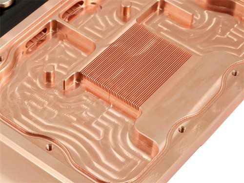

如图 电脑水冷头  最细的有做到0.2mm的
( t$ g6 `- q) v! }% g' I我这次做0.3mm的
; _" h$ y1 K( v2 i4 _" A& }# h8 b总共铣 2mm深 & G9 K3 O! y+ n5 q# t% K' Y4 s, ?
材质是T2紫铜  U4 r1 \+ q1 y8 j/ @% n
7 ~3 O+ v" J; M7 D
转速 进给 切削 深度 应该多少?  需要冷却吗?
: u; |0 p% i' M, J4 G
. E- H7 Z  O) c% w) b( {8 @% G试过用0.2mm的钨钢锯片  多片同时切  变形严重

发表于 2016-3-8 22:12:27 | 显示全部楼层
建议买0.3的2刃铣刀3 E/ M+ e+ S& B
: T% }1 }: T8 |7 [. r+ @低速机转速打10000转,进给40,下刀0.3-0.4
) n. c- A/ h8 F8 y7 P
' y6 h3 y  U3 a( I高速机转速30000,尽给100,下刀0.3-0.45 V: J+ _9 _7 B& C* I. n
0 I1 Q. [6 U8 ^! I
6000转主轴的机可以直接放弃了
