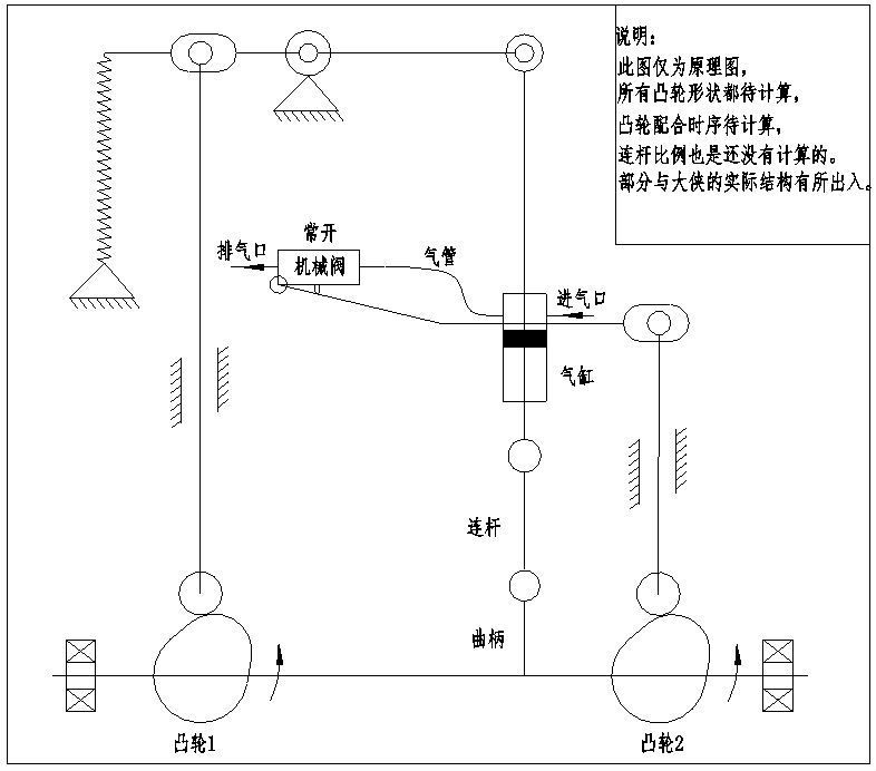

本帖最后由 点滴积累 于 2016-2-23 16:54 编辑 0 m7 G2 x) ]; ]# Z- f7 T
7 H! N4 R" ]' n6 J8 A; r大侠,学习了一下,附图原理图是不是这样的啊?敬请指导,谢谢。

 楼主| 发表于 2016-2-23 18:07:45 | 显示全部楼层
点滴积累 发表于 2016-2-23 16:45 % W$ N% N# X  X) `/ ?% m2 |
* x& [) p' z1 W; z) r/ t* q
排气控制的那个核心件掉了,凸轮是同位的,其他是的,我不是大侠哦
8 C. b8 M9 [9 O0 n# v5 v) {

发表于 2016-2-24 04:20:05 | 显示全部楼层
梁永光 发表于 2016-2-23 18:07 " [; A; ?$ K$ h5 U3 V$ \4 R
" E1 v4 |: G" k
是的,上午我再看下。谢谢。

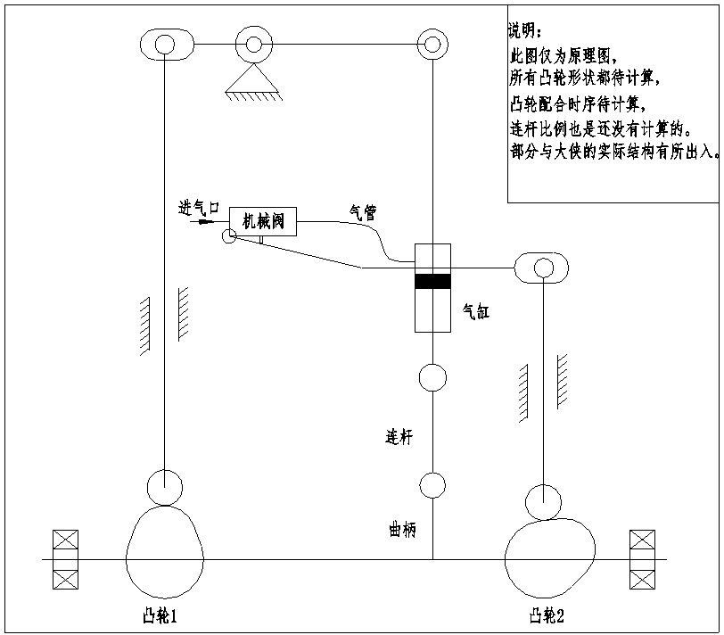

发表于 2016-2-24 13:54:02 | 显示全部楼层
  J/ g/ w: e; P7 ]$ m8 h9 x5 L* P排气控制的那个核心件掉了,凸轮是同位的,其他是的,我不是大侠哦
% f, f, ?4 L/ c* u, x
改过了,大侠,现在对不对?
4 q# v/ f4 f; W) x7 J0 p
曲柄滑块动力模型
曲柄滑块动力模型
