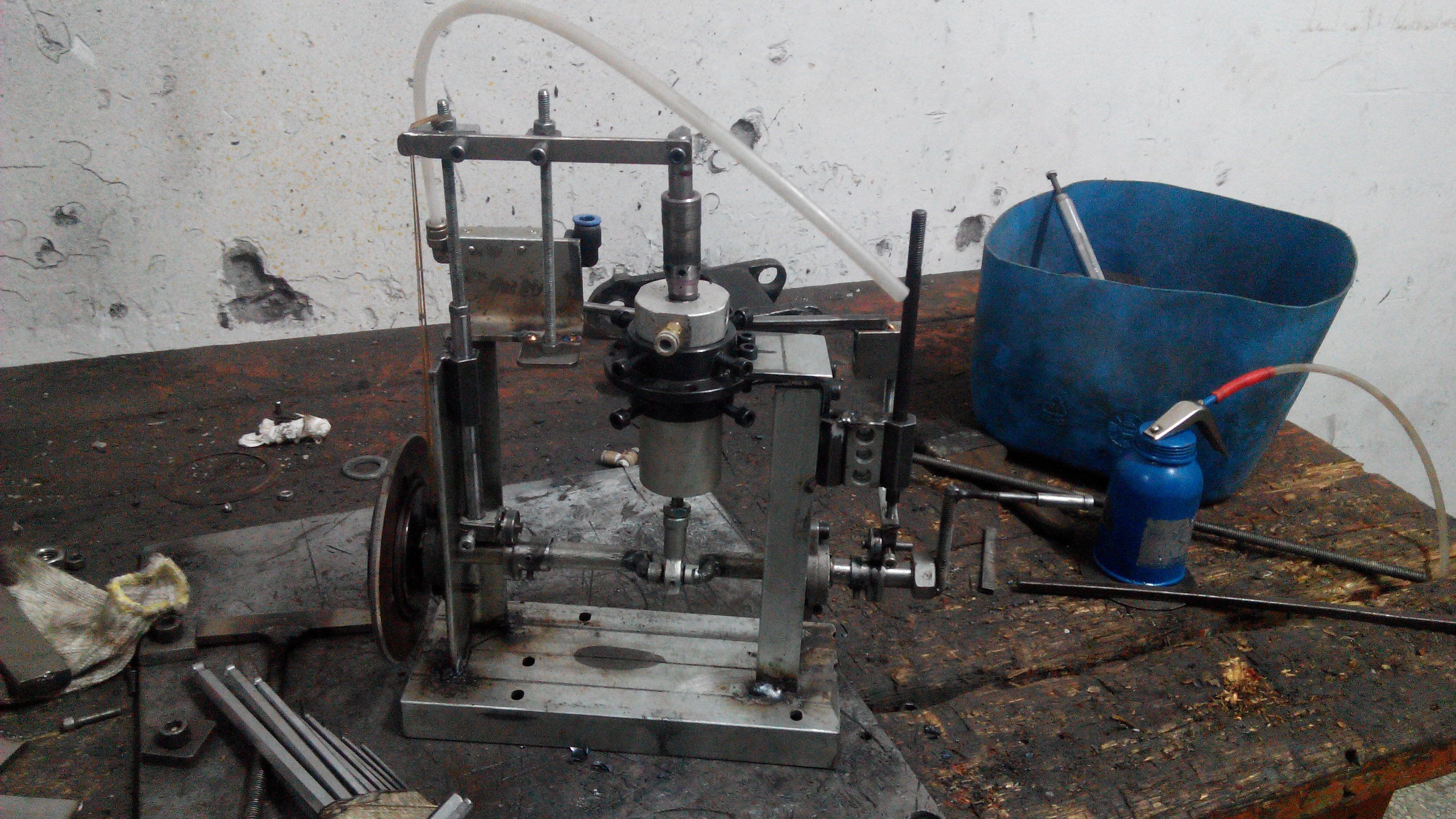

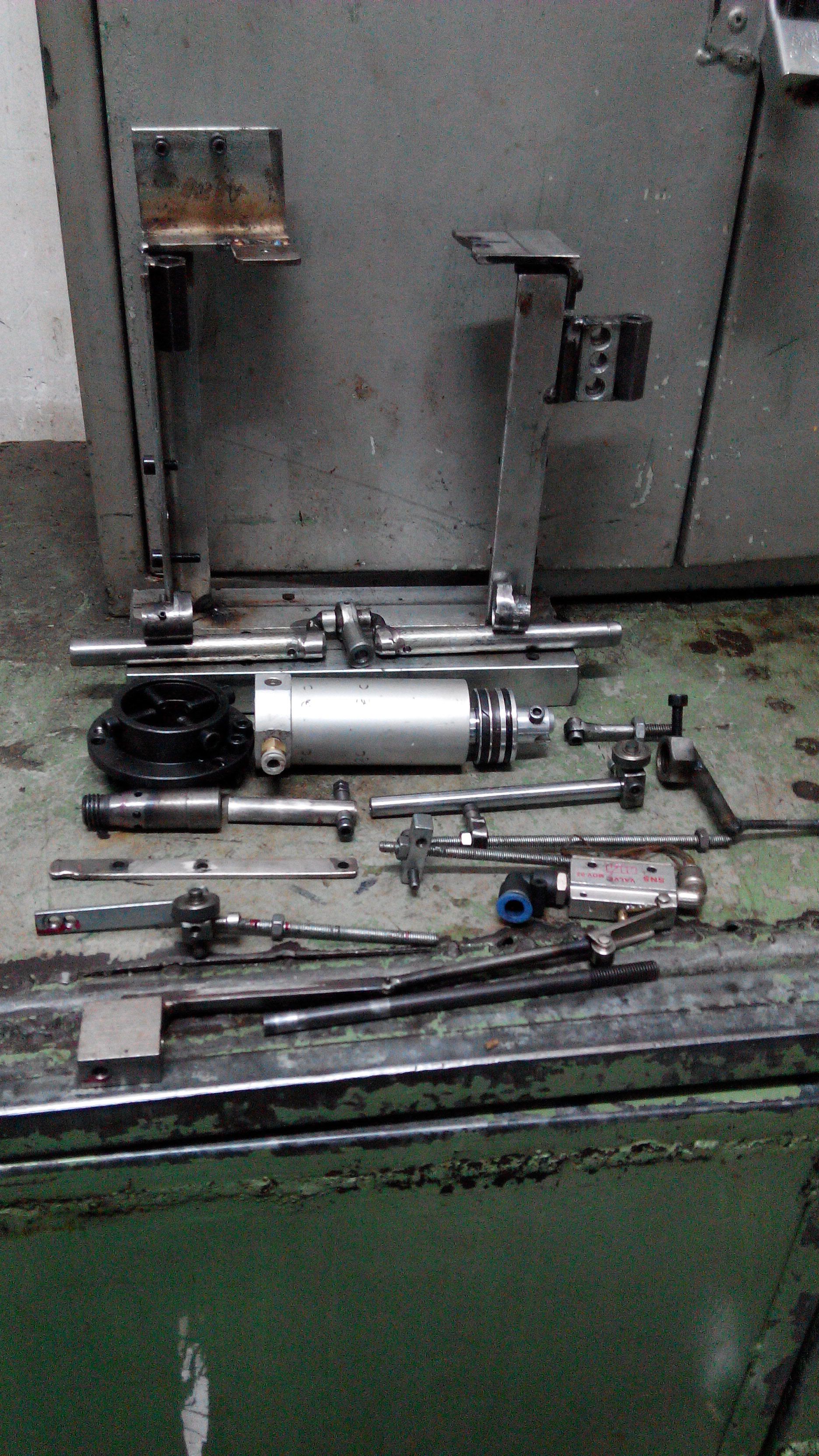

这是我去年在厂里做机修时做的,靠一台台钻,一台焊机,角磨机,和一个坏的气缸完成的。很巧是通气一次启动成功甚感欣慰。7 Y$ U$ v0 c- k! z* X% Y: ~! U
其主要的原理是曲柄滑块和凸轮及杆,挺有意思的欢迎大家观看评论。在附几张图给大家看看。
这是组装调试中
这是组装调试中
这是不完全爆炸解体的图
这是不完全爆炸解体的图

发表于 2016-2-20 11:00:32 | 显示全部楼层
大侠,视频动作太快了,我又太笨了,大侠能否画个机构简图,感激不尽?
; B. u" w/ g0 q1 S6 I主要是没看懂动力源在哪?
, ~9 W+ I  K( H; j' Q5 |6 ]动力输入情况是怎么样的,输出又是怎么样的?谢谢,谢谢。
发表于 2016-2-20 11:11:50 | 显示全部楼层
太快了,应该加个节流阀
发表于 2016-2-20 11:22:04 | 显示全部楼层
用什么做动力啊,看不清楚啊
