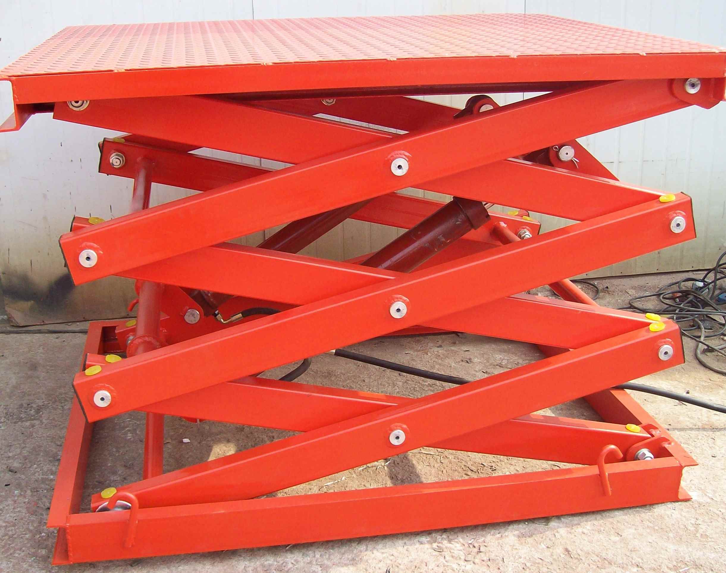

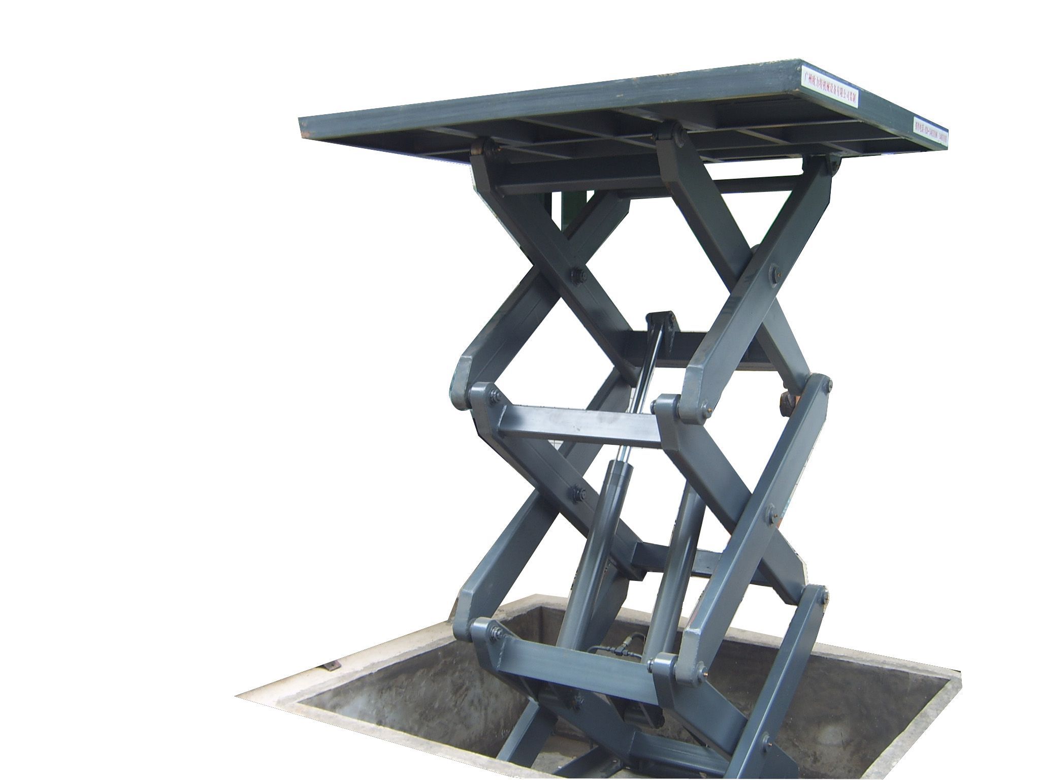

需要做一个类似于剪叉式升降机的结构,以下是网上搜索的图片,对于关节部位有点没看懂。
图中看起来像直接焊接个无油衬套?感觉没空间安装轴承。
就是下图中白色的位置
发表于 2016-2-19 19:08:55 | 显示全部楼层
我以前就是做这个东西的,就是你说的,很简单。关键你得算好铰链点位置和油缸大小。焊接也很关键
发表于 2016-2-19 20:46:12 | 显示全部楼层
它运转速度没有多快,你就当时一个糙点的滑动轴承,硬疵过去

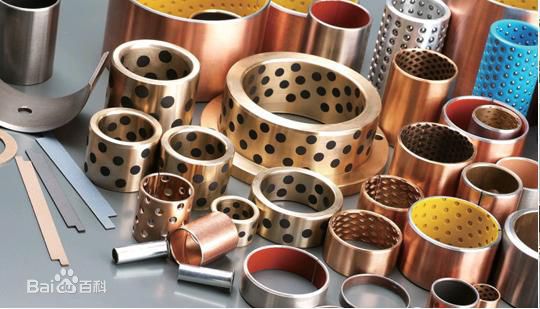

发表于 2016-2-19 21:40:36 | 显示全部楼层
复合材料的自润滑轴套,看你载荷有多大
长沙有这类公司http://www.sinoboom.com.cn/list-47-1.html

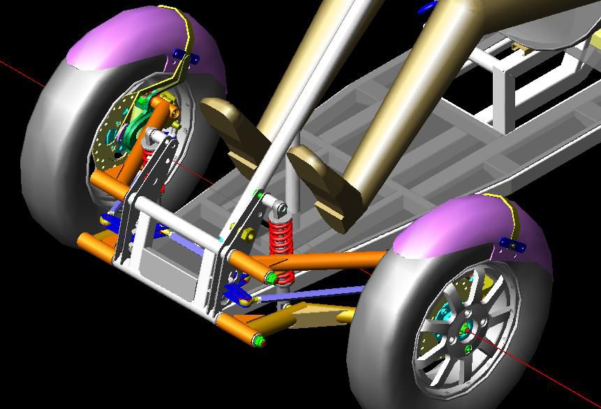

发表于 2016-2-19 21:49:50 | 显示全部楼层
我这个活动关节都有轴承,高档滚针便宜款就是滑动轴承,那缓慢转关节只需滑动轴承,孔隙填充黄油足矣!
 楼主| 发表于 2016-2-20 13:24:25 | 显示全部楼层

 楼主| 发表于 2016-2-20 13:26:10 | 显示全部楼层
475893857 发表于 2016-2-19 21:40
复合材料的自润滑轴套,看你载荷有多大
300斤左右
发表于 2016-2-20 20:37:39 | 显示全部楼层
ilyric 发表于 2016-2-20 13:26
300斤左右
300斤,小意思,上次发的那个公司的链接举升10米高的,每根叉子约2米长,轴约30,额定载荷就320kg了,工程机械里面用这种用得多,复合轴承,这个没有安装到位的。铜套也用,只是旧型号上有
看你设计的叉子尺寸和受力具体怎么样了
可以看看这个 POLYLUBE_ 博力根轴承设计指南
http://wenku.baidu.com/link?url=yN8QnXogNQsT31Bzw4FwonqnlGzflK8bbG5NjbE5B_Nwdqh5SZ-G4JOulOyx-sFB4AkFPipn5u80nknmfbsNEOdgMahEpqilriCBFdvTkse###
