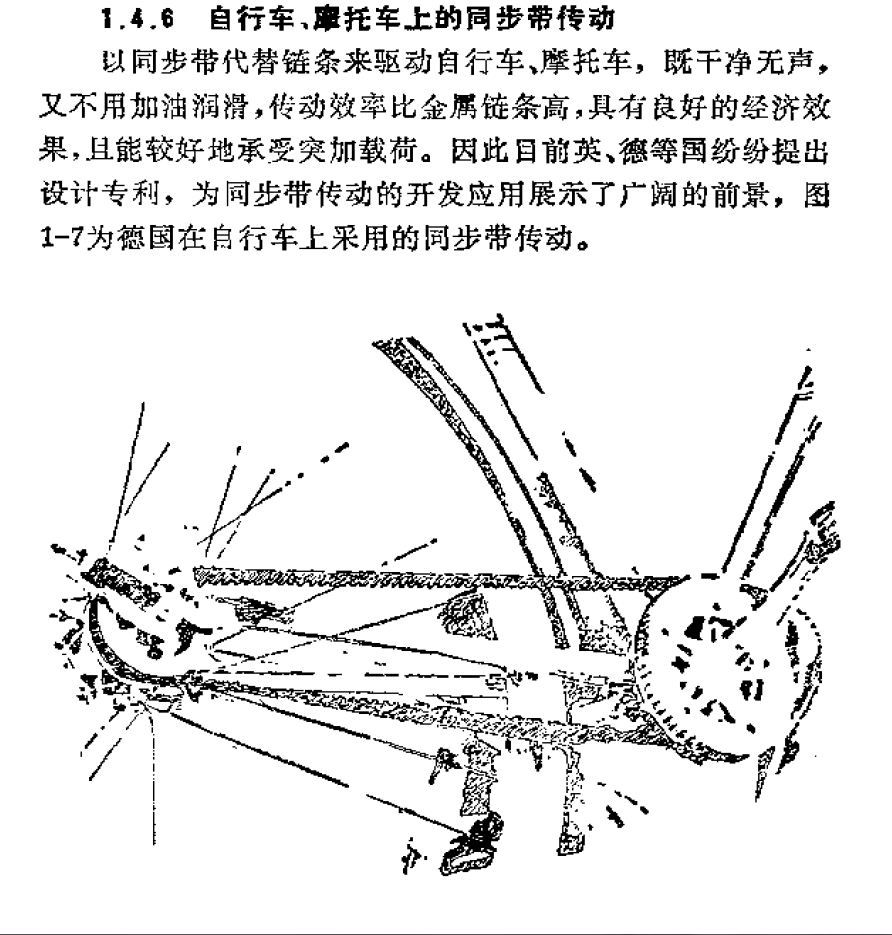

看老书,看到个同步带传送的自行车图片,书上说了那么多的好处有点,但是为什么同步带传动的自行车不能替代链传动的自行车,生活当中我是没见过同步带的自行车。抛块砖头,看是否能溅起点水花来,大家以机械人的观念开动脑筋聊聊看。我不知道把这个问题放到哪一类,坛子里没有带传动这一项分类

同步带是弹性的如果冲击力太大容易断 还有就是有灰尘的话就容易卡住!个人见解!!
人蹬腿骑行总有极限的吧,输出功率有限,可以选择加宽带宽的形式加强就是了  发表于 2016-1-21 17:29
除了抗污染能力差之外,我想到的就是变速自行车不是很方便。 对于摩托车而言是用的三角带,具有过载保护的作用!
想必大家都骑过自行车吧,如果市场上真的有这种传动的自行车你会买吗?市场决定了一切!  发表于 2016-1-26 18:50
由于同步带不能打滑,所以起不到过载保护的作用,也可以在它的后端安装一个扭矩限制器。一般凸轮式非标设备都是使用三角带传递动力,环境恶劣(有污染、流体、粉尘大等)的情况会使用链传动。(需要位置精度的除外)  发表于 2016-1-25 16:43
聚氨酯的同步带就行了,很结实  发表于 2016-1-25 14:24
以前嘉陵摩托有用皮带的, 到处都是那种摩托车  发表于 2016-1-21 19:46
哈雷摩托车有发动机用同步带连接变速箱的。  发表于 2016-1-21 18:37
摩托车也有用同步带的。“皮带传动磨损更小,噪声更小,柔性连接震动更小,免维护不用上油等诸多优点,但对皮带质量要求高”。  发表于 2016-1-21 18:22
刘嵩 + 1 对!如果一个小石子飞溅在带上卷到带轮,带.

同步带对张紧装置要求高,同步带齿和带轮包角有要求,不然跳齿,无法实现传动
同步带对工作环境要求高于链传动。用于传动精度要求高的场合
自行车相对要求不高。同步带换起来也比链条难,也是因为张紧的关系
价格不见得比链条便宜,等等等等,

橡胶的容易拉伸,PU的价格贵,更换麻烦,使用寿命不长

看摩托车齿形皮带都很宽,所以无法像自行车链条变换多档
