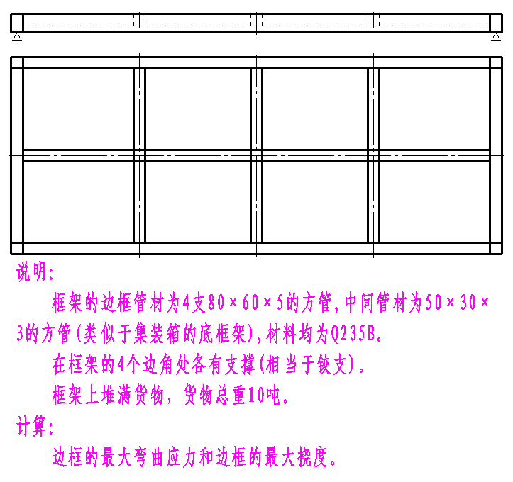

一直有个问题,没弄明白,想请教高手,见图片!
加分50奖赏!

不晓得,坐等解答的,就想说不知道管与管是什么方式联接的,另外这俩叫矩形管,还有这两个管子的壁厚应该说的不准确。
