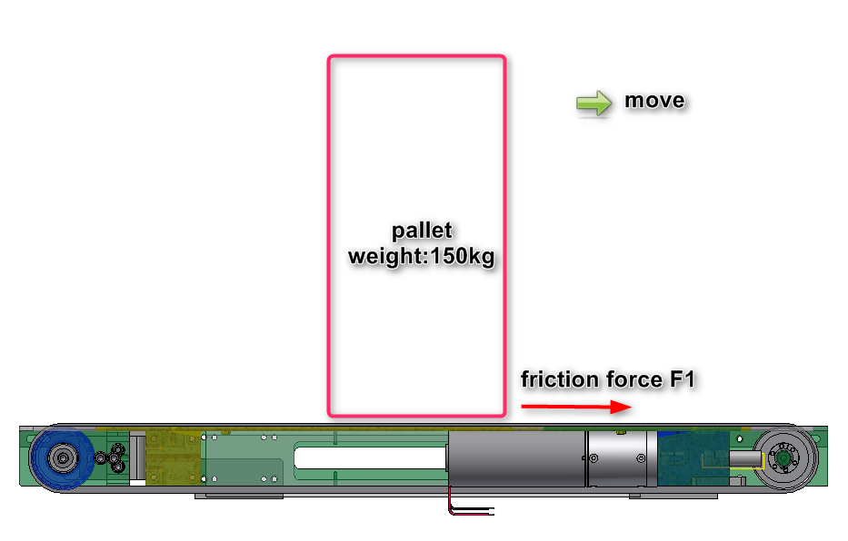

前段时间拿到一个任务,这里将解决问题的过程贴出来,希望大家一起讨论,如果有错误的地方,也恳请指正:
一个自行设计的传送带,满负载的时候,电机转不起来
如上面图片所示,负载为叠在一起的料盘,十盘料,总重量150kg。通过一个直流减速电机+T形减速机的形式提供动力(灰色带尾巴的是电机,白色是自带减速机,蓝色透明部分为T形减速机),动力传递到同步带轮上,通过张紧的同步带来拖动料盘运行.
问题具体表现为:放5盘料的时候,传送带可以正常运行,放10盘料时,电机无法转动,手推后,一松手电机就会停止
需要特别说明的是:这个结构本身没有问题,已经在其他设备上经过了验证,这次要求做本地化,因此更换了电机的驱动器,这是唯一的变化
下面说一下我分析问题的思路
电机带负载启动时,皮带提供的动力是皮带与料盘之间的摩擦力,其最大值可以根据最大静摩擦来计算
当电机稳定运行时,动力与阻力平衡。动力仍为皮带与料盘间的摩擦力,其大小由阻力决定。阻力为料盘与支撑不锈钢板之间的摩擦力
求电机启动电流
1. 求料盘与皮带的最大静摩擦F1=W*g*µ=882N(µ取0.6
2. 求同步带轮输入扭矩T= F1*D/2 =2667.2N.cm(D为同步带轮直径,60.48mm)
3. 求电机输出扭矩T1= T/i=53.344 N.cm  i=50,为总减速比,包括T形减速机和自带减速机
根据以上第三步得到的扭矩,查询电机的扭矩电流曲线,得知,启动电流为9A
求电机运行电流
1. 求料盒与不锈钢板的最大静摩擦F1’ = W*g*µ1 = 588N (µ1取0.4)
2.求同步带轮输入扭矩T’ = F1’* D/2 = 17781N.mm = 1778.1 N.cm
3.求电机输出扭矩
T1’= T’/i = 35.562N.cm
根据第三步得到的扭矩,查询电机
的扭矩电流曲线,得知,运行电流为6A
驱动器可以提供的最高电流为5A,至此原因找到,驱动器无法提供足够的启动电流,甚至无法提供电机正常运行的电流,因此才表现为带负载无法启动,手推,松手后仍无法运行
到这里似乎问题可以画个句号结束了,只需买一个更大的驱动器即可。
但是又有了新的问题,由电机参数可知,电机运行额定电流为2.9A,因此电机在启动和运行过程中,始终在过载运行,那么问题来了,过载运行应该有个时间限制,否则电机肯定会由于来不及散热而烧毁
这个过载运行带来了两个问题
1. 电机的单次运行时间是否超过最大允许工作时间
2. 电机长期运行是否满足要求
关于第一个问题,咨询了供应商,他们提供了电机的热时间常数(35分钟)和简易计算公式,如下图
由公式计算得到,该工况下的过载周期为8.2分钟,而电机的单次运行时间可以根据皮带长度和电机额定转速计算得到,仅为3.45秒,远远小于过载周期。因此电机单次运行满足要求
关于第二个问题,则需要计算电机运行的均方根扭矩,将这个值与电机额定扭矩做比较,该应用中,由于电机运行节拍非常长,为36分钟,也就是说,电机运行3.45秒以后,再过36分钟才需要再次运行。因此计算的到的均方根扭矩也非常小,因此电机可以满足长期运行要求
但由于极端情况下,电机仍有烧毁的风险,因此要求电气部门在电机驱动器内部设置了电流限制,并在PLC软件设置了电机最大运行时间限制
至此,整个问题才有了一个完结
以上,是我此次解决问题的一个思路,贴上来,希望能跟大家交流一下,如果能得到各位大侠的点评,自然是更好。先谢过!

有没有计算启动惯量够不够?按照你这样算的话只是计算正常运转的扭矩!
大侠,你提醒了我 计算里面应该是漏掉了传动部分的飞轮矩,但是负载转换而来的飞轮矩不应该再次考虑,因为已经以附加外力的形式参与了计算 不知大侠认为如何?  详情 回复 发表于 2016-1-8 10:02

 楼主| 发表于 2016-1-8 10:02:58 | 显示全部楼层
大侠,你提醒了我
不知大侠认为如何?
