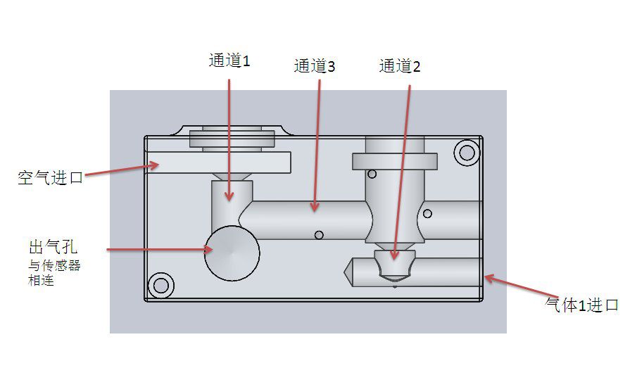

工作过程是:步骤1.   通道1打开,通道2关闭,通过出气孔进入流量传感器测空气信息;
                     步骤2.   通道1关闭,通道2(3)打开,气体1进入出气孔。然后通过流量传感器对气体流量感应,控制通道2(3)的截面大小来对流量微调。
要求:整个气体通道需要密封。
初步想法是用锥阀控制,图中通道1与2有两个锥阀与电机相连,直线运动来控制。
大神们有什么别的更好的想法?电磁阀或者其他结构、元器件..
麻烦大家给做支支招吧!万分感谢

发表于 2016-1-4 18:23:35 | 显示全部楼层
找个气动阀门调节器,拆开看一下,里面是啥,你就都懂了,那个就是气压与流量微调的系统,

发表于 2016-1-4 21:39:14 | 显示全部楼层
气动阀门调节器能买到,有很多标准产品,然后跟电磁阀组合一下就可以了
发表于 2016-1-5 08:55:27 | 显示全部楼层
楼主这个想法很好,不过电机和传动部件需要自己设计,如果对精度要求比较高,还需要自己建立数学模型,做实验,将锥阀的直线运动距离和有效截面积变化的对应关系找出来。
如果是这样的话,我建议楼主直接买两个电磁阀控制开闭,一个比例阀控制开度,相比你现在方案需要付出的努力来说,直接购买说不好还更便宜。

发表于 2016-1-5 11:04:04 | 显示全部楼层
楼主的这个设计挺好的,请问你要精确控制还是粗略的控制,如果粗略控制就简单了,可以参照SMC的调速阀结构设计,我这边有调速阀的机构图,需要要的话可以私聊

发表于 2016-1-5 12:53:59 | 显示全部楼层
买个定位器

发表于 2021-2-22 19:00:50 | 显示全部楼层
您这边控制精度需要多少,有多种控制
