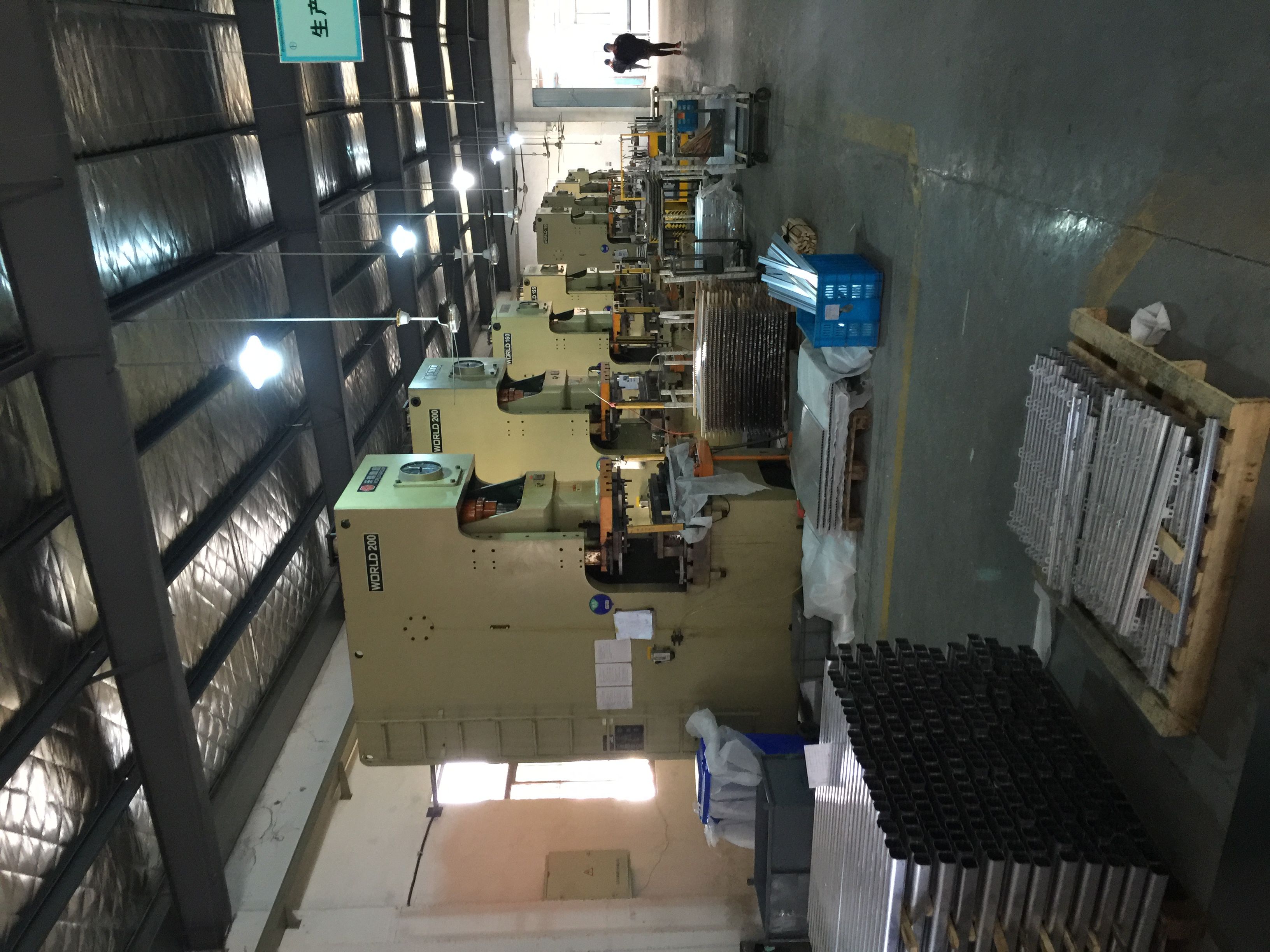

刚接到一个案子,比较头疼。跟坛里大侠探讨下,互相学习,共同进步。
客户需求:
      1.想要改善目前的生产模式(机械手代替人工);
      2.两类产品的工艺如下:
        天窗导轨类:
        挤压→切断→弯曲→时效→冲压→CNC→去毛刺→表面处理
        设计范围:弯曲、去毛刺
        侧窗类:
        挤压→时效→切断→冲压→CNC→去毛刺→表面处理
        设计范围:冲压、去毛刺
      注意点:
      A.零件材质为铝型材,时效前硬度只有3~4度,时效后硬度为9~11度。
      B.冲压、CNC均会产生毛刺,硬度越低毛刺越大。
      C.要将必要的检测工序放入。
      D.计算产能和工序节拍时间。
      E.考虑生产线类似产品的通用性。
  俺目前的方案是,弯曲&冲压工序机械手单工站对机台(一对一),实现上料、放料、下料功能。在CNC上实现去毛刺,依旧用机械手自动上下料。大侠们有啥好的想法可以探讨探讨。
  有几个细节问题:
        1.用机械手+CCD检测冲压孔位与弯曲度。
        2.塑料条要人工提前预安装,然后放到来料小车上,机械手抓取、放料,待弯曲、冲压完成后拿料,但是如何拿掉塑料条呢?用夹爪气缸夹住两根塑料条,机械手拿掉产品放到下料位置。如此。但是整体的节拍又降低了。。。
      跟大家探讨探讨,有没有更好的解决方式?
      附件是人工操作的视频
      链接:http://pan.baidu.com/s/1eRb9WJo 密码:i0p0
      链接:http://pan.baidu.com/s/1bohLKkR 密码:q73g

  看这车间布局不会拿那么多钱搞CCD系统,往简单了整。
打算整个小的模块,用机械手+CCD+冲床+CNC,然后冲床&CNC上考虑工装的互换性。哈哈  详情 回复 发表于 2016-1-4 17:16

即使用机械手上下料,也得有输送系统,可以用倾斜的带辊输送链,无动力的
这样的厂,一般不会用机器人,除非老板很有钱
先来个专机吧
