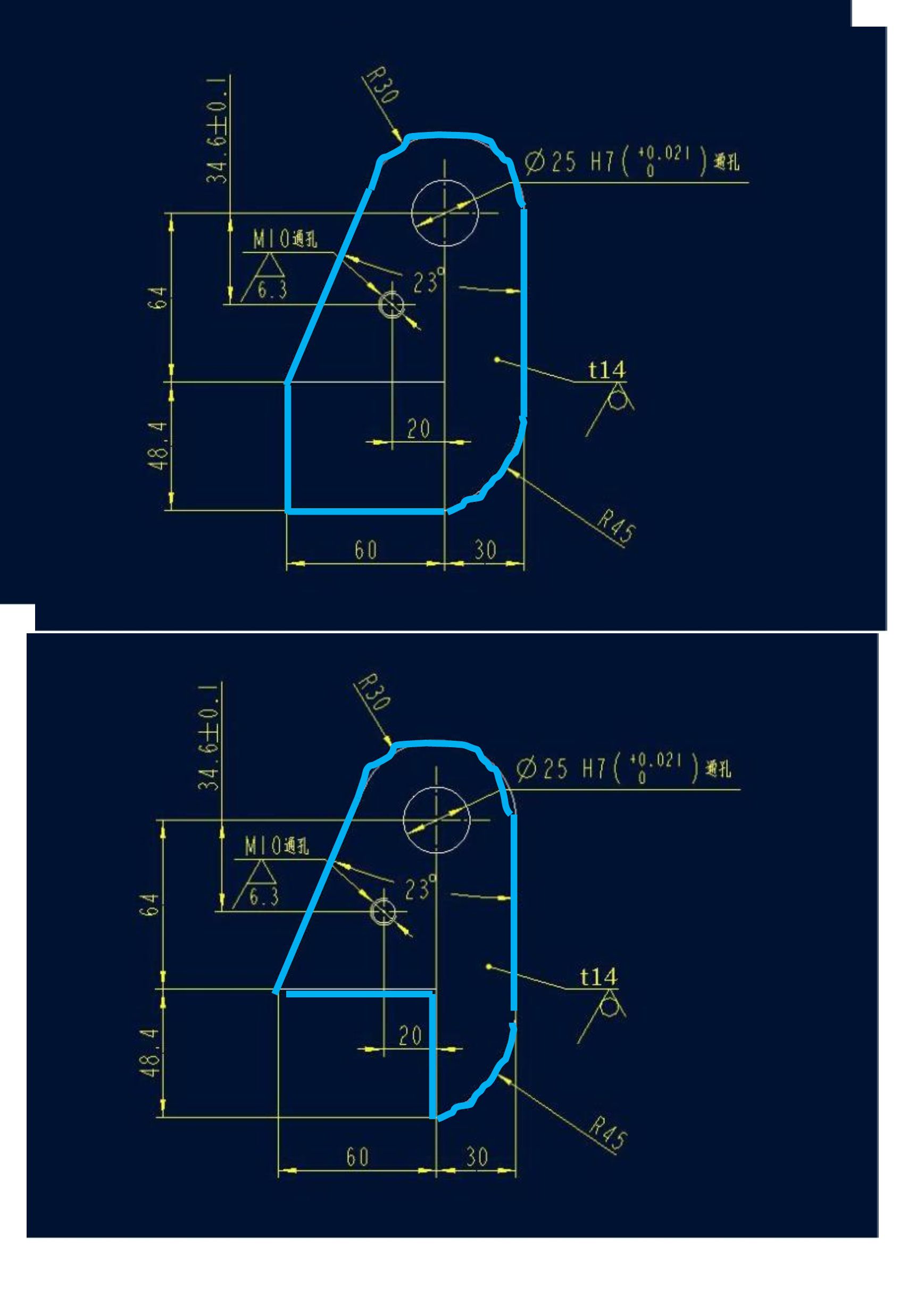

木简言 发表于 2016-1-12 16:18
大侠说的很对,不过能详细告知一下,尺寸标注是哪里有问题么?麻烦了
你原图的尺寸标注,打到白图上,由于尺寸界线的交叉,会使零件外轮廓线与尺寸界线无法分清,最后原图会出现歧义,让人感觉有两种外形,如上图,这就增加了加工者与设计者的不必要的勾通,或者加工者都不会问你,就加工成不是你要的另一种外形零件。这就是尺寸标注方法的问题。
发表于 2017-1-4 16:10:34 | 显示全部楼层
感觉还是标准的好的!制图最重要的就是严禁,没有差不多,看起来,好像没有问题。

发表于 2017-6-15 15:03:41 | 显示全部楼层
chenny45 发表于 2015-12-17 22:27
我认为,除非企业属于特殊行业,相关部门需要审核图纸,还是需要按照标准来,实行标准化,需要专门的人员来 ...
不挑你点毛病,老师傅岂不是没事做了。没事做,岂不是要下岗了。

/_cast_王珂 发表于 2015-12-18 08:40
楼主很抵触啊,可惜有些确实不在理。
图幅的问题再给老师傅解释下吧,楼主没问题。送审可以给电子版,A0的 ...
我原先的公司还不打印图纸的呢,公司可不小!
