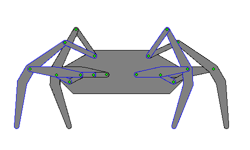

 楼主| 发表于 2016-1-8 12:56:25 | 显示全部楼层
, g+ b  @3 D; x6 A0 F
8 z& A/ {/ }( Q4 Q3 @来看戏喽!再耍一招5 L2 u) N. _/ d* q
松软路面泥滩沙地单驱动轮肯定难脱困,加上双桨(足)推力不怕轮陷,稍看网搜各式步行机构体积都太大或是复杂节点多,此简单连杆步行接地段非直线,但是车体仍有轮组支撑,弹簧多少可吸收铅直位移,慢行短暂应可接受& u! t1 H! l+ ~3 H% [
/ I2 C! |( l/ ~以前常见的,这机构应该可用3 E' p' i/ P4 k/ h  t$ X7 C/ e
