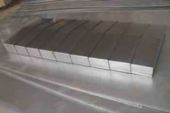

# C, B9 @: w1 }" r7 w, V彭老师说的多级防护罩是不是指这样的钢板防护罩?
, L6 ~" w' C2 d  h+ X' _% c* @这种台湾生产的罩子用来防护铁屑也不保险。更不要说磨屑了。+ [% ^# F) c% c0 O! X
不知老师指的是哪种?2 J6 I. C3 C) U& d- L

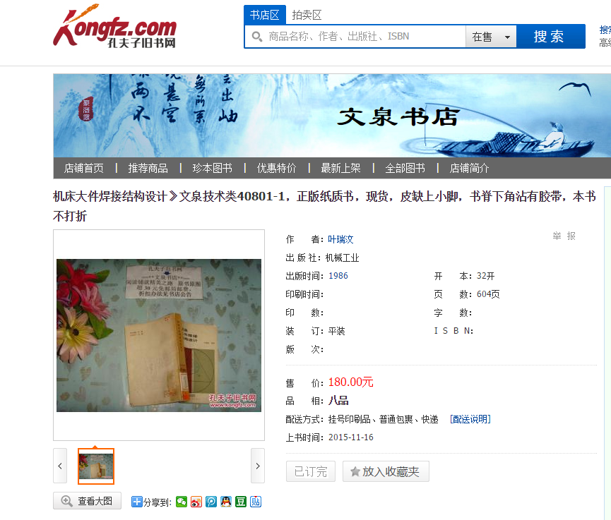

发表于 2015-12-14 19:21:48 | 显示全部楼层
大侠,请问一下,有时这些旧书比新的贵很多,还是我没找对地方啊???
  I( h- {/ ~& o# x% U
孔夫子  发表于 2015-12-14 20:09
发表于 2015-12-14 20:36:06 | 显示全部楼层
EQ890 发表于 2015-12-14 19:21 2 V6 R0 q; {" c6 w4 ]7 W% i
/ P/ t, |4 E/ p) q
还是很贵啊% [+ W& n8 v5 H4 b+ e4 f
180不算啥的, 一条裤子钱,看完了你干活,或是切磋时你会有底气的。。。。。整吧  发表于 2016-1-1 14:02
这书别嫌贵,很多80年前后的书都成了绝版,参考意义很大,贵自然有道理  发表于 2015-12-17 12:55
