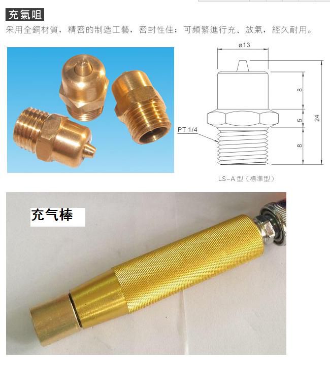

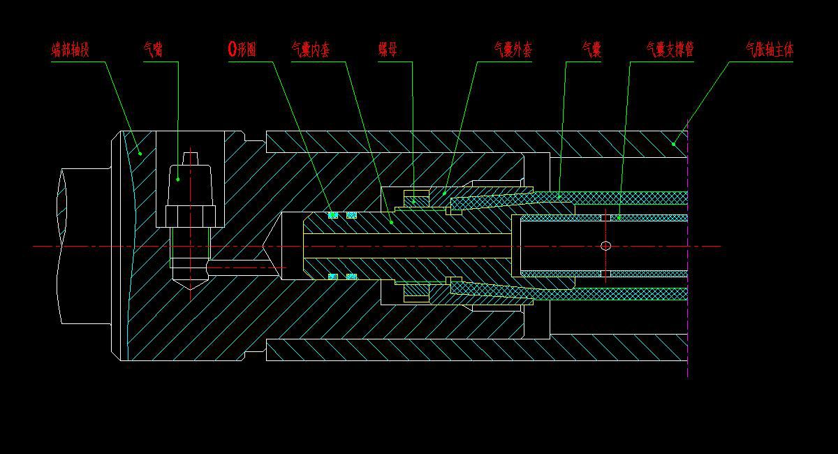

印刷机械中料卷气胀轴充气的气嘴、充气棒功能与之接近。

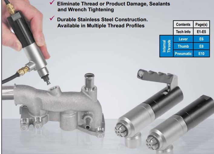

发表于 2015-11-15 20:29:39 | 显示全部楼层
我用过的一种快速接头,不用拧螺纹。价格有点贵
一种快速接头
一种快速接头
