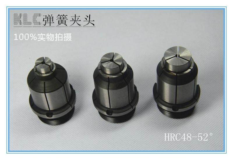

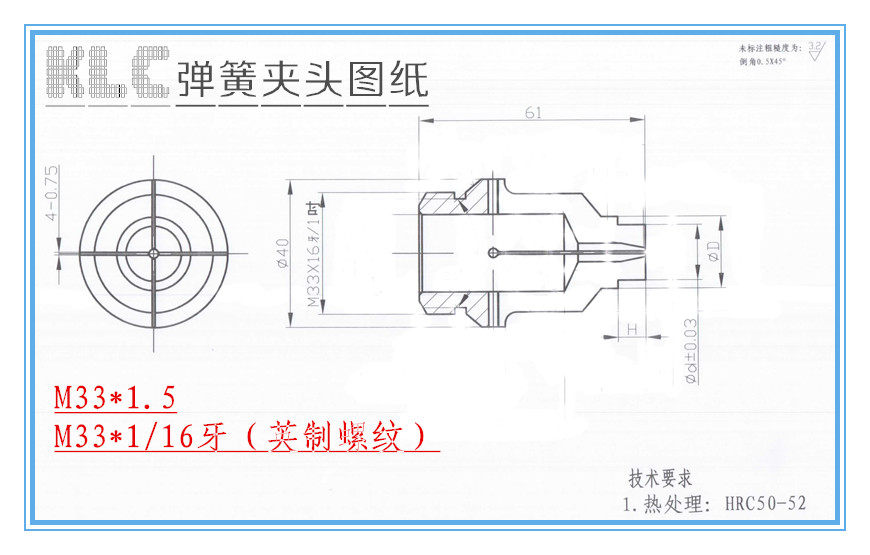

发表于 2015-11-9 21:31:51 | 显示全部楼层 |阅读模式
正常热处理寿命只有四五万次,就出现 疲劳了,求大侠们帮一下忙

在使用中最好的处理方法是在设计夹头时时,夹头专用,拉紧的距离较短比较好,也就是工件的预加工轴颈处精度要高,一致性要好,不要让弹簧夹头为精度低的轴颈去加大伸缩长度,这样使用的次数可以明显提高。

说实话,65Mn比较头疼。本身是弹簧钢,适用热处理是460的中温回火,以得到屈氏体的弹性、韧性和强度。但是,你这个是夹头,处理到屈氏体相对就软了。要满足硬度要求,就需要只进行淬火+ 低温回火。但这个过程对于中碳钢来说,特别是已经接近共析的钢来说,淬火+低回会保留大量的透镜马氏体组织,本身会形成大量缺陷。而透镜马的大量撞晶本身也存在大量的晶间应力,你整体做这个工艺,疲劳寿命就很难保证。而根据你的结构,做局部淬火又难以进行。所以比较头疼。
5 p) O' C. i7 ~# S9 a7 _一些研究表明,对于65Mn做弹性夹头,热处理工艺所能带来的改变不大,因此倾向于使用其他材料比如GCr15的轴承钢。因为本身是高碳合金钢,因此可以做中回处理。而其中的Cr元素又可以抑制铁素体长大、提高渗碳体粗化温度。因此可以做中文回火,软化马氏体组织到屈氏体,同时保留有硬度的渗碳体层。反而对于这种小弹性变形的夹头更合适。

" R+ B% a" O7 R, h! N( F其实结构上也可以考虑的,比如在某些应力小、变形能力弱的部分,能进结构弱化,增加变形量,可以大幅减小高应力值,大大增加夹头的寿命
