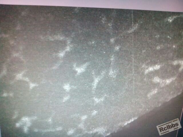

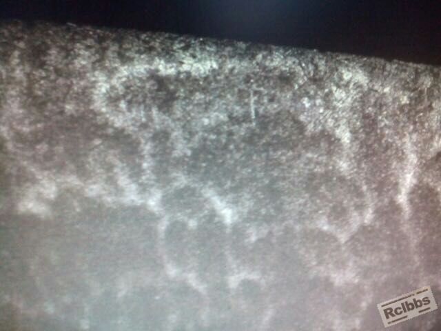

如上所说客户发的图,求各位大侠指点,这是什么组织,小弟不才不会看晶相+ \6 x) ~  ?0 r2 p- I; A
 楼主| 发表于 2015-10-30 21:56:32 | 显示全部楼层
材料42crmo

这是放大多少倍的?$ I1 ?/ F5 h1 X9 P1 j! b
第一张图上测是透镜马,看照片得到还比较完全。
6 A5 b3 C( s2 A3 ]: z* n第一张下半部和第二张,这个分辨率不好说了就。既可能是网状渗碳体,也可能是极细珠光体。你们客户这照片实在是不清楚。

抛光不足,晶界都看不清楚。这个只是研磨了一下吧。
发表于 2015-10-31 09:02:36 | 显示全部楼层
这就是两张普通的照片吧,应该不是显微图吧
